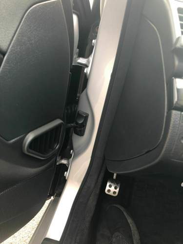

Auch sind gummis vorhanden auf der Tür aber keine Weiterleitung. (Siehe Bild)

Das Fahrzeug ist einfach nur massiv verbastelt vom Vorbesitzer. Wahrscheinlich anderes Bedienteil eingebaut wegen Display, nachträglich mit neuen Türteilen ( in Leder) ausgerüstet die für 4Zonen Klima bestimmt waren und andere Sitze eingebaut.

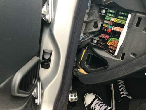

Guck mal unter die Abdeckung des Sicherungskastens links am Armaturenbrett, ob darunter eine Luftzufuhr ist. Dann bräuchte man ja evtl. nur den Deckel wechseln und sich die richtigen B-Säulen-Verkleidungen besorgen.
In der Türverkleidung sind die Öffnungen ja noch vorhanden

Genau: check die Beiden Deckel L.R am Armaturenbrett - was ist dahinter?

Das hat nichts mit Zwischending zu tun. Du hast nur die Öffnung auf der Türseite. Nicht aber auf der Armaturenbrettseite. Woher soll auch die Luft kommen wenn nicht vom Klimakasten der im Armaturenbrett steckt?
Verbastelt.
