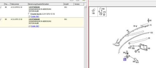

Wenn das Ganze dann richtig funktionieren soll fehlt noch der Schadgassensor und der Sonnensensor.
A 211 870 1310 LICHTSENSOR 112,76 €
A 211 830 0472 SENSOR 365,59 €
Wenn Du jetzt noch Lust auf den Umbau hast kannst Du Dir mal anschauen wie ich das an meinem G Modell gemacht habe. Das Bedienteil ist aus einer C Klasse, aber das Prinzip ist das Gleiche.
http://www.viermalvier.de/.../...mbau-klimaanlage-auf-klimatronic.html
@MichaelV12
Das ist kein Lichtsensor sondern, Sonnensensor bzw Quadrantensensor dieser misst die Intensität der Sonne aus 4 Richtungen.
Gruß Chemiekutscher
Das weiß ich und wenn Du meinen Text aufmerksam liest, dann siehst Du auch, dass ich Sonnensensor geschrieben habe. Nur bei Mercedes heißt das Teil eben Lichtsensor. Da ich einfach die Zeile aus der Preisliste kopiert habe, habe ich die Originalbezeichnung übernommen.
