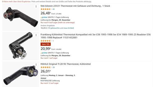

Thermostatwechsel beim M43B16. Wer kann helfen?
BMW 3er E36
meine Wassertemperatur steigt nicht mehr auf den normalen Bereich. Das Thermostat ist hinüber.
Leider gibt es viele verschiedene Thermostate. Öffnungstemperaturen von 88-105 Grad. Häufig wird mir das mit 95 Grad angezeigt.
Eventuell weiß hier jemand welches das passende ist. Dafür wäre ich super dankbar!
Danke und Liebe Grüße

Frohe Weihnachten, also müsste ich praktisch mit dem Auto fahren. Außentemperatur liegt bei 13 Grad. Der Wasserstand liegt über dem Sollwert. Ich denke das geht weg wenn das Thermostat öffnet und die Luft aus dem Schlauch geht.
Ich war der Meinung das die Mittelstellung von der Temperaturanzeige bei 95 Grad liegt.
Aber verstehe ich richtig, wenn die Temperaturanzeige auf dieser Stellung ist, dann ist auch nichts überhitzt?
Das Thermostat ist von Febi Bilstein. Getestet habe ich es nicht

Hi, ich bin das Auto gefahren. Danach war der Schlauch heiß. Abkühlen lassen und die Füllmenge hat gepasst.
Packt Febi ab und zu billigzeug in ihre Kartons? Wird wohl ein billiger sein, hat nur 27 gekostet
Vielen Dank für die Tipps
Ja kann passieren.
Aber jetzt ist er drin und wenn nix ist ist gut.
Febi stellt selbst keine TH's her und für 27 € gegenüber ca. 80 € für ein vernünftiges und 120 für ein Originales von BMW?
Schließen und öffnen wird das.
Meistens lösen sich jedoch nach kurzer Zeit die klammern, welche das TH im Gehäuse halten. Dann sperrt das TH und der Kreislauf öffnet nicht. Kannst aber auch glück haben und das hält ewig.
Ich hab mein Lehrgeld hinsichtlich TH's bezahlt und spare bei solchen Bauteilen nichtmehr.
Aber selbst Markenware und original Ersatz- TH's prüfe ich vor dem einbau auf Funktion.

Bei dieser Auswahl wäre klar, welches man nimmt. BMW-Preis 64,53.
Thermo
