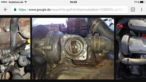

habe mich heute hier angemeldet, weil ich ein Problem beim Einbau meines Thermostates habe.
Als ich den Deckel des Thermostats abschraubte, ist mir das Thermostat mitsamt der Dichtung rausgefallen.
Jetzt habe ich keine Ahnung, in welcher Reihenfolge ich das neue Thermostat bzw. die Dichtung einbauen soll.
Könnt ihr mir sagen, ob erst die Dichtung und dann das Thermostat reinkommt, oder erst das Thermostat und dann die Dichtung drauf kommt. Sorry, mache sowas nicht jeden Tag.

Hilft Dir das Bild?
Also erst das Thermostat rein und dann die Dichtung.
Hatte ganz vergessen, anzugeben dass es sich bei meinem Golf um einen 1.3 Ltr NZ handelt.
Vielen, vielen Dank
Ja erst Thermostat dann Dichtung ist aber alles etwas fummelig...
