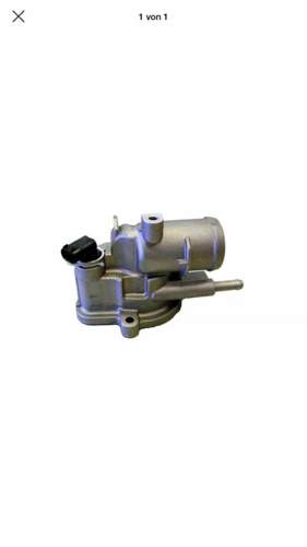

Hallo Leute ,
mal ne Frage :-)
kein ein Defektes Thermostat Kühlwasser verlieren ? auch wenn der Motortemperatur immer zwischen 85-90 Grad ist ?
vielen Dank schon jetzt für eure Antworten
Lg
26 Antworten
Sicher das die Nummer stimmt?! 6462038275?!
Sollte eigentlich 6462030275 sein?!
Sieht das so aus?!
Guten morgen :-)
ja es ist die A 6462030275 habe einen Zahl falsch gesehen ,
und ja Thermostat ist die gleiche was du mir geschickt hat
dann ist ja alles in Ordnung denke ich mal :-)
vielen Dank für dein Mühe und ein schönen Tag noch :-)

Hallo Leute ,
sorry für die späte Rückmeldung ,
Thermostat wurde ja am Mittwoch erneuert ,
hatte heute eine lange Strecke vor mir ,
Ergebnis: alles Perfekt Temperatur steigt nicht mehr exakt 85 Grad ! ,
bei alten Thermostat hat es sogar etwas lang gedauert bis es 85 Grad wird aber des Neue nach 10 Km schon ;-)
bedanke mich sehr bei euch und wünsche euch ein schönes Wochenende

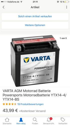

Falls du eine gute günstige stützbatterie suchst... siehe unten.. habe meine 11 Jahre alte auch grad erneuert...

@AMG_9999 schrieb am 10. Dezember 2016 um 08:14:53 Uhr:
Hallo E 500 ,
vielen Dank für die Info :-)
werde aber einen Originalteil kaufen ,
schließlich hat das erste Batterie fast 14 Jahre Hinter sich und läuft eigentlich immer noch einwandfrei :-)
schönes Wochenende :-)
Lg
@E500... schrieb am 9. Dezember 2016 um 21:12:58 Uhr:
Vielen Spaß 120 Euro beim Freundlichen
egal :-D
es gibt leute bzw Familien die drei schachtel Zigarette am Tag rauchen ,
das macht jeden Tag 20 EUR und im Monat 600 EUR ,
nach 14 Jahren einmalig 120 EUR bezahlen denke schon das es mir Spaß macht ;-) :-D
Lg und ein schönes Wochenende
