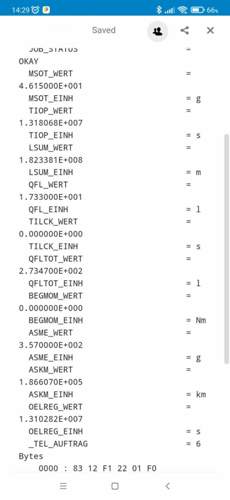

Auslesen der DPF Werte:
Mit Rheingold:
Vollständigen Fahrzeugtest durchführen -> im Steuererätebaum DDE auswählen -> unten links SG Funktionen aufrufen-> Diagnoseabfrage -> Abgassystem-> Status abfragen.
Bei einer DDE5 wird kein Wert km seit letzter Regeneration angezeigt. Dafür unter Tool 32 die verbrauchten Liter seit der letzten Regeneration. Das kann man dann ja einfach zurückrechnen.
Oder mit Tool 32
Passendes Motorsteuergerät (zu finden in inpa) auswählen -> Danach den Job Abgleich_csf_lesen 1x ausführen -> Ergebnis ist im Fenster Result -> Beschreibung im Fenster Job-Info

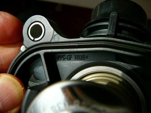

Wenn man Ölkühler erneuert muss da nur Original genommen werden von Bett wegen der dort befindlichen Thermostaten oder reicht da auch Nissens?
Nissen hat kein Thermostat eingebaut, wie du schon richtig festgestellt hast. Dein Getriebe würde also ständig gekühlt und du hättest das selbe Verhalten wie jetzt auch (hängt ja momentan wahrscheinlich offen). Ich hatte einen von Behr und der hing nach kürzester Zeit wieder. Seit ich den Originalen drin habe funktioniert’s. Kann aber auch nur Pech gewesen sein.
Ich habe jetzt Nissens 90673 gekauft
Hat er kein Thermostat drin?
Dachte er ist baugleich mit Behr
Kann man es im ausgebauten Zustand prüfen ob er offen hängt
Die Hauptthermostate von Behr aus dem Zubehör haben nen Konstruktionsfehler. Die originalen von BMW sind dagegen tadellos.
Beim Getriebeölkühlerthermostat hab ich noch nichts schlechtes gehört.
Soll ich also denn alten von Behr Ölkühler wieder einbauen?
Kann man den irgendwie prüfen im ausgebauten Zustand?

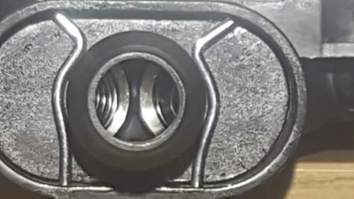

Ich habe Deckel geöffnet und da sind zwei Federn zu sehen waren.
Bei mir ist ja noch inlinethermostat im Kreislauf nachträglich eingebaut
Mache gerade Lenkgetriebe, die ist verrostet und klemmt bei mir an mehreren Stellen und hat spiel, dachte ich erneuere den Ölkühler mit.
So habe gerade gekauften Ölkühler von Nissens gerade erhalten und siehe da, er hat auch eingebaute Thermostate. Stimmt die Aussage nicht dass Nissens ohne Thermostate gibt von injectinthearm, sorry wenn falsch geschrieben

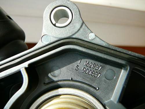

Hat denn eigentlich mal jemand rausgefunden wer der Hersteller des original BMW Hauptthermostats (11517805811) ist? Das steht ja "Made in Austria" drauf und auf dem von Mahle/Behr (TI23488) "Made in Italy". Mahle/Behr kann's ja somit nicht sein und wird im Thread hier ja auch mehrfach bestätigt.
Mahle hat aber auch Standorte in Österreich.
Und wahrscheinlich auch Werkzeuge die BMW gehören.
Ihr meint, dass Mahle/Behr in Österreich vielleicht die Hauptthermostate für BMW fertigt während die für den Aftermarket aus Mahles Fertigung in Italien kommen. Den Kommentaren hier im Forum nach sind die österreichischen ja den italienischen vorzuziehen. Meine Hoffnung war, dass vielleicht ein österreichischer Mittelständler die Hauptthermostate fertigt und man vielleicht doch um ein paar Ecken herum im Aftermarket an sie herankommt - vielleicht unter einer weniger bekannten Marke oder wo es niemand vermutet. Wissen wir denn sicher dass die von Mahle Österreich kommen? Dann hat sich die Suche natürlich erledigt, weil man von Mahle im Aftermarket nur die italienischen bekommt. 🙁
Spielt eigentlich keine Rolle. Alles Kernschrott.ausser original
Ehrlich, ich versteh das Problem ned.
Beim E84 kostet dad BMW HT paar Euro mehr als der nächstbilligere Aftermarket Nachbau.
Das Problem existiert somit nicht.
Der Behr AM hatte damals ein weggefrässtes BMW Logo...
Selbst das Original hält nicht ewig.
Das original Hauptthermostat (11517805811) kostet 60 EUR und das von Mahle (TI23488) die Hälfte. Nachdem ich mittlerweile jedes Mal wenn ich auch nur irgendwas am Kühlsystem mache beide Thermostate vorsichtshalber mitwechsle macht es für mich schon einen Unterschied ob ich jedes Mal 30 EUR oder 60 EUR für das Hauptthermostat zahle - vor allem angenommen es ließe sich das Original im Aftermarket finden so wie beim AGR Thermostat von Mahle (TE170) mit abgeschliffener BMW Nummer.
Bei Leebmann kostet das Mahle 45...
Ist ja auch eine Frage der Bezugsquelle.
Sorry, aber wie oft schraubt man am Kühlsystem, incl. kompletten KW Wechsel.
Bei mir traten erste Probleme nach gefühlt 5/6 Jahren auf, da war das Originale fast 9 drin...
So und bei wwi 4 Jahren KW Wechsel sind jetzt 30 Euro kriegsentscheidend?
Ist aber alles komplett egal.
Kauf das Mahle/Behr, die sind Erstausrüster und wenn das BMW Logo weggefrässt ist, ist alles Schick.
Wenn nicht, wirste auch bei einem 25Euro KWT das abgefrässte BMW Logo nicht finden.
