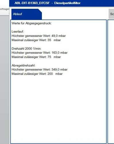

@dejan_kv schrieb am 19. November 2016 um 22:55:30 Uhr:
Ich habe sie gelöscht und die Druckprüfung mit RG gemacht
Wie machst das genau?
@Bimmerman schrieb am 19. November 2016 um 23:09:44 Uhr:
Oha...kannst du durchaus versuchen, freizufahren. Hat mir mein 🙂 auch empfohlen, bevor er ihn letztendlich doch erneuern musste (war allerdings ein billig-ebay-Dingens vom Vorbesitzer drin, der hat den org. und den billigen durch Kurzstrecke gekillt) Während der Fahrt vielleicht die Werte im Auge behalten und schauen, ob die Regeneration gestartet und komplett durchgeführt wird.
Viel Erfolg.
P.S.:
Ja im Rheingold gibt es bei diesem Fehler einen Prüfablauf den man durchführen muss. Da wird das dann gemacht.
Alles richtig gemacht. Die drücke sind aber schon enorm hoch.
1. wurde damals ein Original DPF verbaut?
(Nachbauten halten nicht lange)
2. stehen sonst noch Fehler im FS? (DDE reicht)
Schau mal bitte ob die Regeneration freigegeben ist und wann die letzte erfolgreiche Regeneration gelaufen hat.
beschrieben auf Seite 1
Bitte nicht 2 Regenerationen nacheinander abspulen!
Eine erfolgreiche Regeneration danach min 3 std warten und dann nochmal eine starten da sonst der DPF Schaden nehmen kann wie in meinem Falle
Ganz wichtig Ölstand per Stab kontrollieren
Da es sein kann das zu viel drin ist und er sich schnell wieder zusetzt
Niko
Hallo Dorfbesorger
Ich möchte im FS den Fehler DPF löschen (Der Standardeintrag bei über 200'000km). Den kann ich nur löschen wenn ich den FILTERTAUSCH registriere, nehme ich an..Es findet kein Wechsel oder Reinigung statt. Mit dem DPF und dem Auto ist alles i.O. Möchte einfach nur den Fehlereintrag löschen.
Was bewirkt die Funktion FILTERTAUSCH? Ist es überhaupt eine gute Idee, wenn der DPF im gleichen Zustand bleibt?
Beim filtertausch werden die russ und aschewerte und die km zurückgesetzt. Das wars. Schau dir den Druck mal an, wenn der ok, kein Grund zur Sorge.

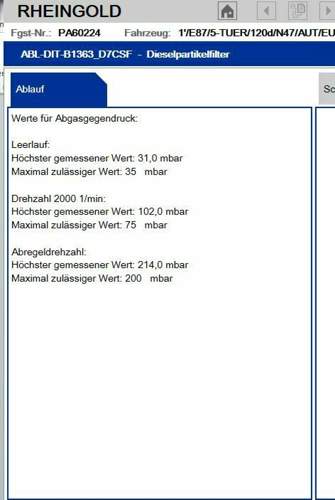

So heute die zweite Regeneration gestartet und die Werte mit RG beobachtet. Die Temperatur vor dem Kat ging immer so auf 510°C und dann wieder so auf 330°C und immer wieder. Am Schluss hat er allerdings nicht den Status KM seit der letzten Regenaration zurückgesetzt. Vermutlich, weil der Abgasgegendruckwert noch nicht ganz um Rahmen sind. Aber fast :-) Nochmal morgen eine Regneration starten und Daumen drücken. Im Anhang der Vergleich der Werte vor und nach der Regeneration.
Dpf-am-19-11-16-abends
Dpf-am-21-11-16-abends

@dejan_kv schrieb am 21. November 2016 um 22:00:51 Uhr:
Diese Werte sind viel zu hoch. Ich glaube, da wird eine Regeneration nichts mehr bringen. Ich hatte schon einige Autos ausgelesen und zu hohe Werte hatte bisher niemand gehabt. Regeneration wird meiner Meinung nach hier wenig was bringen.
Ja, das sehe ich auch so. Ausbauen und reinigen. Die km sind deshalb nicht zurückgesetzt weil die Regeneration abgebrochen wurde. Wie hoch die alarmwerte beim 535 sind weiß ich net ganz genau, aber es kann sein dass die etwas höher sind. Aber nur etwas.
@Dorfbesorger schrieb am 21. November 2016 um 22:43:17 Uhr:
Die sind alle gleich.
