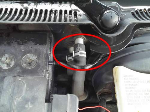

Gewechselt habe ich mein Thermostat zwar noch nicht, aber ich denke, dass ich jetzt weiß, wo das Thermostat genau sitzt, siehe Bild. Das Thermostat müsste unter dem Kunststoff-Teil sitzen.
Ob das der Schlauch ist, der zum Entlüften ein Stück herausgezogen werden muss, weiß ich aber nicht genau. Vielleicht weiß es Jemand anders?
Laut "So wird´s gemacht"-Buch kann das Kühlsystem bei einem Diesel-Motor (weiß nicht mehr, welcher genau in dem Buch beschrieben wird, der BPW ist es jedenfalls nicht) an einem Kühlschlauch entlüftet werden, der in den Innenraum geht. Hierzu soll die Schelle abgezogen werden und der Schlauch zurückgezogen werden bis eine Entlüftungsöffnung/bohrung zu sehen ist. Der markierte Schlauch im Bild könnte das sein. Bin mir aber nicht sicher...

Das System Entlüftet sich von Selbst, Oben zum Wärmetauscher für Innenraumheizung ist die Entlüftung, und ja da unten sitzt das Thermostat.
