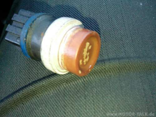

da mein thermoschalter kaputt war,musste ich mir einen neuen kaufen.
nur wo baut man den ein?? ist es schwer????

Jetzt ist er eingebaut, und wie es aussieht, hat der alte Sensor sicher was gehabt. Die Temp Anzeige bleibt jetzt immer, wirklich immer bei 85-90 Grad. Früher mit alten Sensor ist Sie bis auf 100 Grad gestiegen und der Lüfter ist immer gerannt. das tut er jetzt nicht mehr.
Und das beste der Motor zieht wesentlich besser, nur so eine Einbildung oder kann das wirklich sein?
Foto543
So der Verbrauch ist auch runter gegangen von 10 Litern auf 8,2Liter/100km , was so ein empgeber alles bringt. Der Letzte Durschnitt mit einer Tankfüllung war 7,6Liter. Dank des 25€ Teiles. 🙂

Du könntest aber noch den Ansauglufttemperaturfühler durchmessen. Bei mir war der stecker verölt und ich konnte kein ergebnis rauslesen. Stecker gesäubert und jetzt zeigt er mir sofrt richtigen Werte.
Ich geh davon aus dass er bis jetzt auf irgend welchen festen (nicht optimalen) werten lief.
Würde ich dir auch empfehlen das zu tun

Schnapp dir ein Mulitimeter und mess den widerstand zwischen den beiden äusseren pins in der buchse. Dazu musst du den Stecker von der einspritzeinheit rausziehen. (motor ist natürlich aus)
Dann schaust du wieviel OHM angezeigt werden.
Wenn der motor eiskalt ist kommen da um die 6000-7000ohm
Hast du den wagen warm gefahren und der motor ist heiss, dann müssten da so 2000-3000ohm sein.
Wenn du garkeinen wert bekommst, dann liegt eine unterbrechung vor oder (wie bei mir) war der stecker verölt. Einmal mit bremsenreinigersäubern und Schwups ist der kontakt wieder hergestellt.
