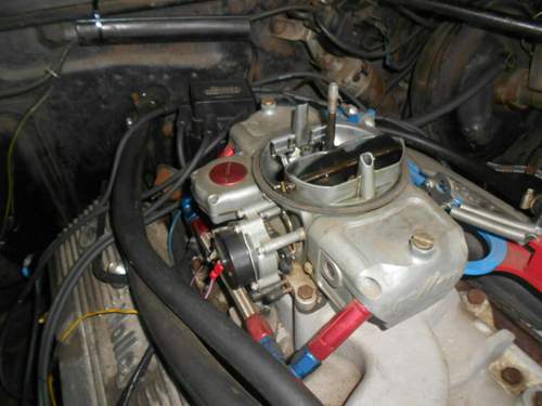

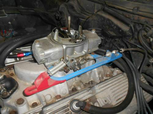

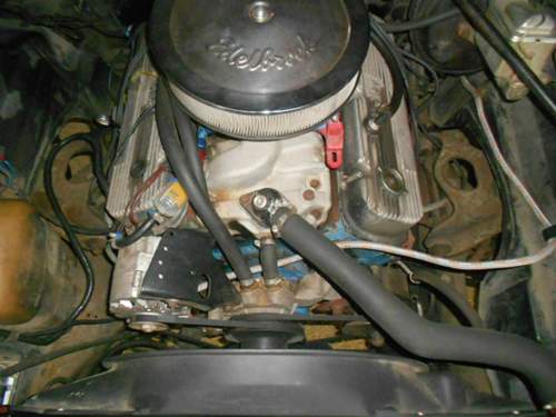

Hi !
So viele Tipps und so viel Sachen die ich nicht kenne.Da muß ich mich erst mal belesen und vlt. auch mal in ein anderes Auto schauen.Hört sich auf alle Fälle gut an 3-5L weniger,so das ich da dran bleiben möchte.
Habe erst noch mal meine alte Vacuumdose ins Auto gestellt und geschaut bis wohin die beiden Schläuche gehen um eventuelle Anschlüsse ausfindig zu machen.Naja,hab da nichts gefunden.Und ganz ohna Ahnung und Plan ist das schwierig.
Hab hier auch noch mal ein paar Bilder vom Motor,wie weiter oben angesprochen wurde.
Ein Bild ist von Mobile de .Da habe ich auch ein Bild vom Motor eines El Caminos gefunden.Und so wie es aussieht,ist da auch kein Anschluß vom Vacuum am Vergaser.
Aber vlt. fällt euch ja bei den Bildern was auf,das mir helfen könnte.

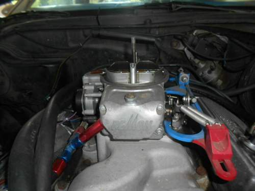

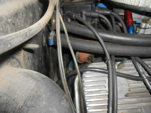

Hab jetzt noch im Haynes Repair book Bilder und Beschreibungen gefunden.Werde damit mal am Auto einen Check machen.
Den Luftfilter solltest Du aber für Fotos vorher abmachen, sonst kann man nichts erkennen.
Stimmt. Hier sind neue Fotos.
Habe dabei auch gleich was entdeckt.Ein abgeschnittener Schlauch.Ist extra gekennzeichnet.
