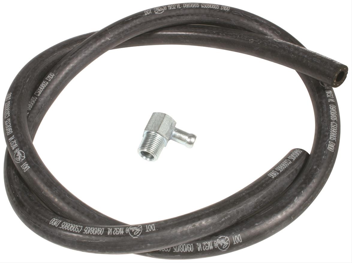

Ein richtiger Vakuumschlauch sieht so aus.
Dieser ist zwar für einen Bremskraftverstärker, aber man sieht, worauf es ankommt. Er hat eine DOT-Kennzeichnung, die ihn als Teil für die Bremsanlage qualifiziert. Deutlich erkennbar ist auch die Verstärkung im Schlauch. Meistens steht auch das Maß drauf.
Der Schlauch für den Modulator ist sehr ähnlich aufgebaut, nur kleiner.
Vakuumschläuche am Motor haben meistens keine Verstärkung, sind aber dickwandig wegen der Stabilität.

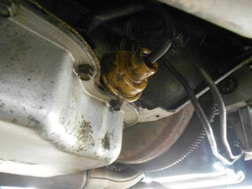

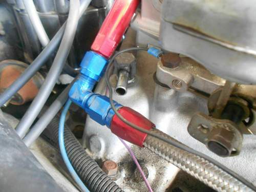

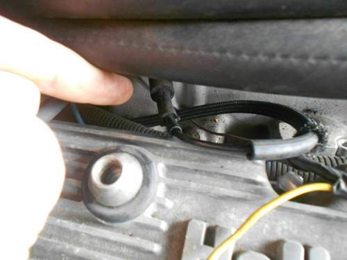

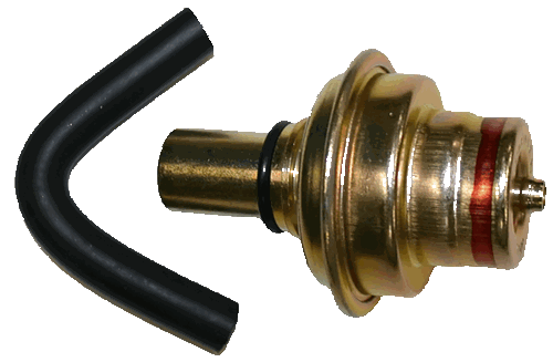

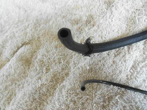

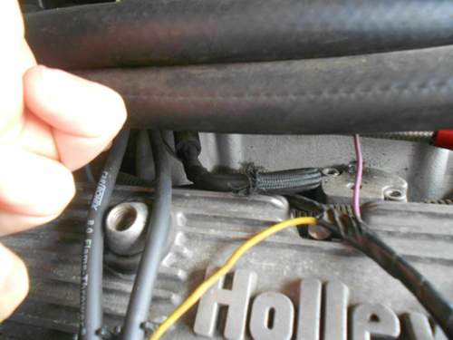

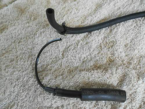

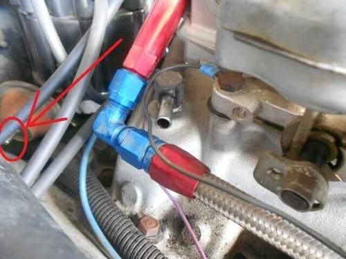

Der Modulator ist da mit dem dazugelieferten Vacuumschlauch.Es ist ein kurzer im 90° Winkel.Dnn kann ich bei mir nicht verbauen.Damit ihr seht was ich mit Schlauch und Plasteschlauch so meine ,hier ein paar Bilder.
Einmal am Modulator ,einmal an der Ansaugung und einmal mit dem zu sehenden Plasteschlauch im Schlauch.
Hört sich alles komisch an und is auch so.
Werde mal sehen ob es mit dem alten Schlauch geht,also nur Modulator tauschen.
Kennst das einer auch so,oder habt ihr alle ein Metallrohr?
Ansaugseite-mit-plasteschlauch
Ansaugseite-mit-schlauch
Modulatorseite

Ich würde da nichts ändern. Wechsel einfach den Modulator und stecke den jetzigen Schlauch wieder drauf.
Ich würde mal testen, ob unten volles Vaccuum ankommt. Das sieht mir am Vergaser nicht besonders zuverlässig aus. Möglicherweise verliert er Vaccum über den plastikschlauch und dadurch verliert der Modulator seine Funktion.
