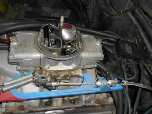

Die Fotos sind von der Auflösung her voll ok.
Kannst du noch zwei Bilder machen zwischen Vergaser und Verteiler von oben?
Jeder hat mal angefangen und sich eingelesen.
Aller Anfang ist eben schwer.
Versuche mal Kerndaten zu Sammeln wie Motor ist welcher , Vergaser usw.
Das würde sehr helfen.
Der Vergaser ist ein Speed Demon. Ich kann zwar die CFM auf den Bildern nicht erkennen, aber ich vermute mal, daß er zu groß und für das Auto und die Anwendung auf der Straße im Verkehr eher ungeeignet ist. Der Vergaser hat zwei Schwimmerkammern und zwei Beschleunigerpumpen. bei jeder Bewegung des Fußes wird die doppelte Portion Benzin eingespritzt. Ein Teilgrund für den hohen Spritverbrauch.
Die zweite Vergaserstufe ist vakuumgesteuert.
Dier vordere der beiden kleinen seitlichen Schauchnippel ist das ported vacuum. Da gehört der Schlauch zur Unterdruckdose des Verteilers drauf. Der dahinter ist manifold vacuum und in diesem Fall sollte der verschlossen sein.
Hinten befindet sich noch ein größerer Schlauchnippel, der für die Kurbelgehäuseentlüftung ist und an das PCV-Ventil oben auf dem Ventildeckel gehen sollte.
Ich habe den gleichen Vergaser drauf, nur halt von Holley.
Ich bin allerdings anderer Meinung als Spechti.
Der Vergaser ist gut für den Motor. Die 2. Stufe öffnet nur, wenn man Vollgas gibt. Ansonsten bleibt die 2. Stufe geschlossen. Das kann man mit schwächeren Federn allerdings noch verändern, sodaß die 2 Stufe eher aufgeht. Das sollte man allerdings mal für später ins Auge fassen. Auf jeden Fall ist es kein Double Pumper, was schon mal gut ist.
Da der Motor eh nicht mehr Original ist, würde ich die Unterdruckdose vom Verteiler direkt an den Permanent Vaccuum Port anschließen. Über den Port mit dem abgeschnittenen Schlauch wird der Vergaser Falschluft anziehen. Den solltest Du verschließen. Ich denke mal, daß beide Ports unten für den permanenten Vaccuumbetrieb gedacht sind. Es wird daher keine Rolle spielen, wo du die Unterdruckdose anschließt. Mußt Du halt mal das Fingerchen vorhalten, ob er auch im Leerlauf ansaugt. Das wäre dann Permanent Vaccuum.
Du solltest allerdings Deine Zündung mit einer einstellbaren Zündpistole kontrollieren und vor allen Dingen die Unterdruckdose, wie weit sie verstellt. Deswegen solltest Du dir auch eine einstellbare Unterdruckdose kaufen.
Die Mechanische Verstellung sollte zwischen 34 -36 Grad bei ca. 2400 - 3000 RPM liegen und die Unterdruckdose sollte schätzungsweise nochmal 10-12 Grad haben. Wenn der Motor bei Teillast leicht klingelt, solltest Du die Dose in Schritten von 2 grad zurückstellen.

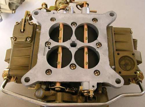

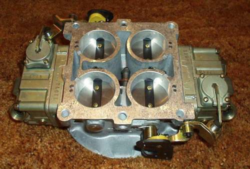

@spechti
Nein, der Vaccuum Vergaser hat nur eine Beschleunigerpumpe. Das unterscheidet ihn wesentlich von dem Double Pumper, der zwei Beschleunigerpumpen hat. Daher ist der Vergaser auch nicht zu groß. Ihn kann man für 350er bis 454er Motoren einsetzen, ohne daß er zu Fett läuft. Es ist ein Allround-Schätzchen, der sogar meist aus dem Karton sofort läuft. Anders sieht es beim Double Pumper aus.
Bild 1: Vaccuum
Bild 2: Double Pumper
Vaccuum
Double-pumper

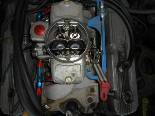

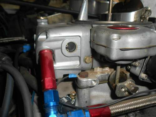

@Ebi206
Mir ist noch etwas aufgefallen als ich die Vergrößerung (Lupe) benutzt habe.
Die große rote Schraube von der Vaccuum Dose (2. Stufe) am Vergaser ist schon mal aufgeschraubt worden. Möglicherweise hat der Vorbesitzer bereits eine schwächere Feder dort eingebaut, sodaß die 2. Stufe deutlich früher aufgeht. Das könnte auch den hohen Spritverbrauch erklären.

@mike cougar: die große rote Schraube ,kann man die einfach so öffnen,oder muß ich da wegen der Feder aufpassen?
Danke.
Also beim Holley hat man einen viel höheren Aufwand die Feder rauszubekommen. Beim Speed Demon sollte man einfach nur die große rote Schraube rausdrehen und da drunter müßte die Feder über eine Kunststoffaussparung eingeklemmt sein. Dürfte normalerweise nichts passieren. Trotzdem vorsichtig abmachen, nicht das der Deckel irgendwo hin springt, schlimmstenfalls in Dein Auge. Die unterschiedlichen Federn sind farblich markiert. Sage mir einfach die Farbe und ich sage Dir ob da schon rumgefummelt wurde. Kannst Du danach sofort wieder verschließen. Du mußt ja dann erstmal dieses neue Federnset bestellen.
PS: Benutze einen breiten Schraubendreher oder eine große Unterlegscheibe, sonst beschädigst Du den Schlitz der Schraube.

Hi.
Ich habe hier noch mal 3 Bilder.
@ 57erHTC hoffe das eine reicht für zwischen Vergaser und Verteiler.
@mike cougar die Schraube lasse ich doch zu,habe ein PDF Doc vom Demon Vergaser gefunden,wo alles beschrieben ist.auch die Sache mit den Federn.
Zu den Motor noch,es ist ein 454 BB. Da dürfte der Vergaser recht gut passen.Habe jetzt auch vorn den abgeschnittenen Schlauch verschlossen.Wenns mal nicht mehr regnet,werde ich mal schauen,ob sich das beim fahren bemerkbar macht.
