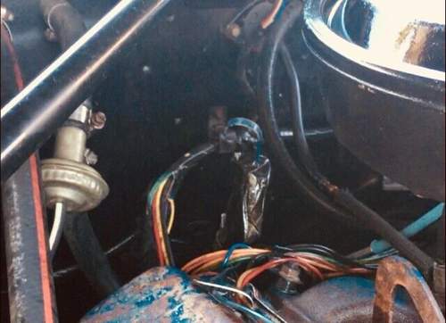

hatte gestern im klten Zustand gestartet und vorher den Peilstab mit Panzerband fixiert. Nicht besonders schön, wie auf dem Bild zu sehen, aber wirksam. Ergebnis: Der Peilstab blieb sowohl beim Starten, als auch während des gesamten Tages im Fahrbetrieb drin. Und erfreulicherweise blieb auch das ATF drin.
Werde mir noch eine professionellere Lösung bei der Fixierung des Peilstabs überlegen müssen.

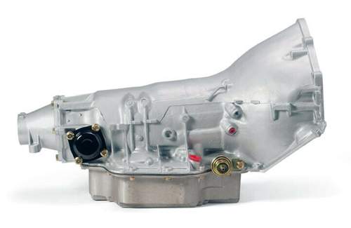

Was genau für das Rausdrücken des Öl verantwortlich war, weiß ich nicht. Der Meister in der Werkstatt vermutete, dass die am Getriebe seitlich montierte Unterdruckdose ggf. nicht richtig funktionierte und somit das Öl nach oben gedrückt hat. Diese Unterdruckdose haben wir aber noch nicht getäuscht, es funktioniert ja wieder.
Ansonsten würde der Wandler, Kupplungsscheiben und diverse andere Teile erneuert. Und natürlich alle Dichtungen.
