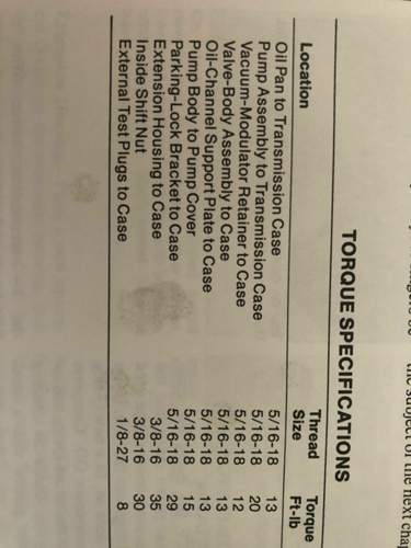

13 ft.lb / 17,6 Nm

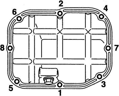

Guggst du
0996b43f8020830a
soll das die Reihenfolge sein, um die Schrauben anzuziehen?
Meine Ölwanne hat 13 Schrauben.....

Automatikgetriebe, TH 350, hat 13 Schrauben
und dann kommt ein falsche Foto?!!

Hab ich also 1 Minute in mein Buch geschaut und das Foto hier einkopiert, eventuell muss man es vergrössern.
Torque
