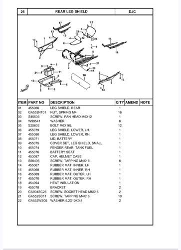

Wo ist denn die Batterie verbaut? Müsste die nämlich aus selbigem Grund tauschen…
Keine Bedienungsanleitung oder Handbuch?
Dann baldmöglichst besorgen. Wird nicht die letzte Frage gewesen sein die sich mittels so einem kleinen Büchlein rasch lösen läßt .
Leider nein - konnte auch nur eine Teileliste bislang im Netz finden.
IFU wäre super - woher nur?
Aber fürs erste würde mir auch schon der Einbauort der Batterie genügen…
Also wenn jemand so nett wäre und mir das beantworten könnte wäre mir schon geholfen.
@strafzettelsammler schrieb am 1. August 2025 um 09:45:01 Uhr:
... Aber fürs erste würde mir auch schon der Einbauort der Batterie genügen…

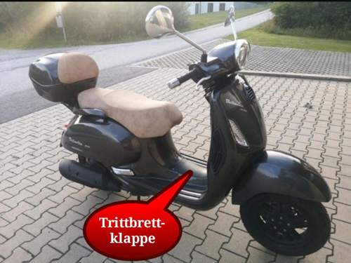

@strafzettelsammler
Du mußt lediglich die Trittbrettklappe abnehmen, darunter sitzt die Batterie.
Ein passender Schraubendreher zum Rausdrehen der Befestigungsschrauben an besagter Klappe sollte halt schon vorhanden sein. 😉
Mal im Ernst, ohne die geringsten Kenntnisse von Rollern solltest du vielleicht besser eine Werkstatt aufsuchen.
Gruß Wolfi
Nachtrag: Mit ein bißchen Eigeninitiative und selbstverständlich auch ein paar Grundkenntnissen in der Rollermaterie wäre es ein Leichtes gewesen, die auf Bild 2 beigefügte Explosionszeichnung zu finden. Stattdessen wird aus Bequemlichkeit lieber ein fast vier Jahre alter Thread ausgegraben, dessen Ersteller immerhin die Batterie gefunden hatte. 😁
Trittbrettklappe
Explosionszeichnung
