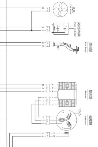

Servus Leute,
hab von nem Bekannten eine TGB Bellavita 125 aus 2016 bekommen. Leider läuft das Ding nicht.
Laut ihm soll wohl beim Anlassen das Batterieschutzrelais "Explodiert" sein (Teile Nr.:tgb-552856). Das Teil hat er mir gezeigt, tatsächlich ist nur noch die Hälfte da. Die Kondensator darin scheinen in die Luft gegangen zu sein.

Die deutsche Übersetzung für das "Batterieschutzrelais" paßt meines Erachtens überhaupt nicht.
Hab' dir im Anhang einen Ausschnitt eines Schaltplans beigefügt, in dem noch die original chinesische Bezeichnung 😁 und darunter die englische Übersetzung steht. 'Pulse Stabilizer' trifft die Funktion der beiden parallelgeschalteten Kondensatoren mit insgesamt recht ordentlichen rund 10.000 Mikrofarad Kapazität schon viel besser.
Im Deutschen würde man das Bauteil ganz simpel Glättungskondensator bezeichnen, was es nämlich auch ist.
Der vom Generator produzierte Wechsel- bzw. Drehstrom wird im Regler zwar gleichgerichtet, aber eine Restwelligkeit (pulsierende Gleichspannung) ist trotzdem noch vorhanden; das "bügelt" der große Kondensator dann weg, sodaß eine relativ "saubere" Gleichspannung im Bordnetz ankommt.
Wichtig ist dabei auch die Egalisierung von eventuell auftretenden Spannungsspitzen, welche z.B. durch Selbstinduktion von elektrischen Bordnetzverbrauchern entstehen kann und bspw. im dümmsten Fall das elektronischen Steuergerät (ECU) zerstören kann. Deshalb findet man in der Bedienungsanleitung von modernen Fahrzeugen mit elektronischer Einspritzung auch immer den Hinweis, daß. z.B. der Anschlußsecker an der ECU nur im stromlosen Zustand getrennt werden darf. Ebenso ist auch die Starthilfe mittels Fremdbatterie mit Vorsicht zu genießen.
Wie gesagt sind das alles reine Vorsichtsmaßnahmen im Zusammenhang mit zufälligen (Über-)Spannungsspitzen im Bordnetz; es kann problemlos 10 mal gut gehen, aber bei der 11. Starthilfe ist dann die ECU zerschossen.
Gruß Wolfi

@Mr.esat66 schrieb am 8. Juni 2023 um 12:50:33 Uhr:
@Alex1911
Den Anhang hab ich allerdings nicht finden können ??
Beim Hochladen des Screenshots kam ständig eine Fehlermeldung. 🙁
Jetzt hat's geklappt, vielleicht liegt's an den chinesischen Schriftzeichen. 😉
Gruß Wolfi
PS: Eine Sicherung anstatt des Glättungskondensators einzusetzen, das ist ein "Schmarrn" - würde zumindest @Fashionbike sagen, sobald er im Schaltplan erkannt hat, daß der Kondensator parallel zur Bordnetzspannung geschaltet ist. Die Reihenschaltung war schließlich nur eine (falsche) Vermutung von ihm. 😉
Edit: Hab' noch den kompletten, zoombaren Schaltplan des TGB Blade 500 angehängt, falls jemand die Verschaltung des 'Pulse Stabilizer' nachschauen möchte. Der Blade 500 ist ein Quad mit Einspritzung, paßt also nicht in sämtlichen Belangen zum Bellavita Roller - Gangpositionsschalter und einige andere Dinge hat der Roller sicherlich nicht, aber die Komponenten zur Zünd-/Einspritzanlage dürften vergleichbar sein.
