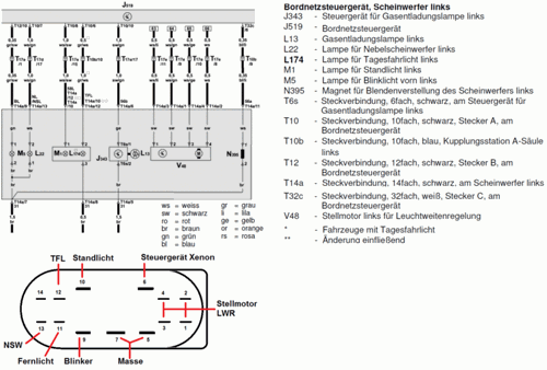

ich habe die Scheinwerfer VFL gegen Scheinwerfer eines 3. Anbieters mit LED-TFL getauscht. Licht und Dimm bei Xenon und blinken funktioniert soweit aaaaber:
- alwr funktioniert nicht mehr
- Fehler TFL/Standlicht def. kommt, erst li dann rechts
zur alwr: ich habe nichts umgepinnt und die org. Stellmotoren eingebaut
zum TFL: es ist ein Modul im Scheinwerfer was genau das theoretisch verhindern soll
nun meine Fragen:
ich habe gehört, das wenn beim Einbau einmal die Zündung ohne die Stellmotoren an war erst der Fehler gelöscht werden müsste – kann das stimmen?

hi,
jetzt mal zum thema lwr.
es gibt hier eine schaltplan vom rs6 bei dem 4 pins für die lwr eingezeichnez sind und ein foto von einer buchse von rs6 mit nur 3 pins
meine alten scheinwerfer haben für die lwr 4 pins und die kabel gehen direkt zum stellmotor, die neuen haben aber nur 3 pins und die lwr funktioniert nicht. da die jetzt bereits eingebaut sind lässt sich nicht nachvollziehen wo die 3 hingehen.
nun die frage warum nur 3 pins?
Deine alten mit 4 Kabel sind ohne can deine neuen eben mit can
Und das hat auch nix mit umpinnen zu tun hol dir jemand dazu der Ahnung hat
Hier mal die Pinbelegung vom Scheinwerfer.

Scheinwerfer-rs6-pinbelegung
jep das ist der plan mit 4 pins dann gibts noch das foto:
http://www.motor-talk.de/.../...egung-tfl-rs6-sw-15046-i203401441.html
Der plan von rs6 ist ohne can
Hab ich doch schon geschrieben wo das Problem liegt
@ A4cabrio2
sorry ich hab deine antwort überlesen
was spricht dagegen den vierten nachzuziehen und den motor 1 zu 1 anzuschliessen

1. Was hast du vorher gehabt?
2. Was hast du jetzt eingebaut?
3. Warum spielst du an der LWR?
4. hähh?
