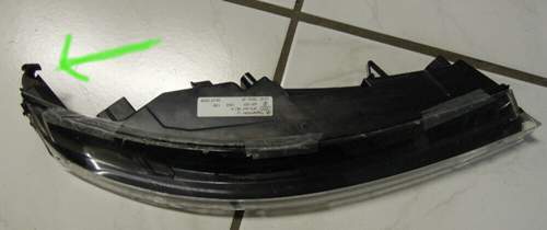

ich hole mal dieses Thema wieder hoch weil ich jetzt das gleiche Problem habe 🙁.
Ich Fahre einen Audi A8 und habe bei meinem S8 umbau die Nebelscheinwerfer gegen die S6 Tagfahrlichter getauscht.
Seit meinem Umbau vor 1,5 Jahren war alles ok und ist auch nie wasser eingedrungen.
Vor ein paar Wochen bin ich wieder durch die Waschanlage gefahren und danach habe ich bemerkt dass im linken S6 Tagfahrlicht wasser eingedrungen ist.
Beim ausbau der Tagfahrleuchte habe ich bemerkt das die belüftungskappe ganz außen gefehlt hat und dadurch wasser eingedrungen ist.
Also habe ich es mit zur Wohnung genommen und fast 2 Tage lang auf der Heizung gelegt um zu trocknen und danach sah es eigentlich aus wie Neu!
Nachdem ich es dann wieder dran montiert habe, ist es in kurzer zeit wieder beschlagen und es bildet sich wieder Kondenswasser 😠.
Ich habe es jetzt schon zum dritten Mal ausgebaut und zum trocknen gelegt, aber dieses Problem will einfach nicht verschwinden 🙁.
Bekommt man dieses Problem überhaupt wieder weg oder was mache ich Falsch??
Ich weis leider nicht mehr weiter und hoffe dass mir jemand von euch helfen kann.
Gruß: Salvo (aus dem A8 Forum) 😉

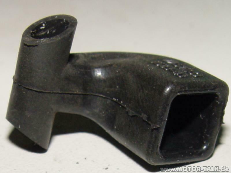

Hast Du diesen Gummistopfen wieder gefunden ?? Er soll eben vor Luftfeuchtigkeit schützen das
ist das Problem dabei. Ist diese Stelle offen, dringt dort entsprechend die Feuchtigkeit rein.
Ich habe Neue Bestellt und Heute eingebaut.
Glaubst du das die Feuchtigkeit dadurch jetzt weg geht in der nächsten zeit?
Gruß: Salvo
@il_padrino schrieb am 5. Februar 2012 um 17:36:48 Uhr:
Meinst du diesen hier:
Sagt doch mal bitte, hat zufällig jemand von euch ein Foto, wo der Gummistopfen (Foto von il_padrino 3 Beiträge vorher) sitzt? Ich habe keinerlei Vorstellung, wo der hin soll.
