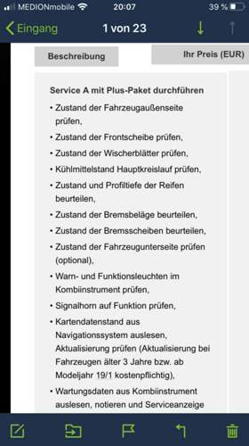

Da ich mercedes me habe, und mein Service A3 demnächst fallig ist (habe knapp 75.000km drauf) hat mir Mercedes ein Angebot für den Service zugesandt.
Stolze 840€ soll der A3 Service kosten, dabei hatte ich vor einem Jahr den B Service für 400-500€ gemacht gehabt. Und ich dachte der B ist der große Service und A der kleine.
Wieso ist der A Service denn jetzt so schweine teuer im Vergleich zum großen B Service letztes Jahr? Es ist zwar der PLUS Service, sprich da können ein paar Euro gespart werden, auch AdBlue für 60€ ist für mich unnötig, das kann ich selbst, aber das macht jetzt den Bock auch nicht soooo fett.
Und im Angebot stand, dass der Kraftstofffilter getauscht werden soll (für ca. 200€), ist das wirklich nötig?

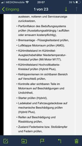

Ist es in Ordnung oder sollte ich einen weiteren Kostenvoranschlag einholen? Das Auto ist jetzt knapp über 2 Jahre und hat 30000 km auf dem Tacho, C300.
Mfg
Was ist denn das für ein Auto? Auf der einen Seite steht in der Aufzählung was vom M177 (also C63) und dann wieder Hybrid". Das passt nicht zusammen. Wenn das ein C63(S) ist, ist das ein guter Preis (einschl. Öl und Bremsflüssigkeitswechsel). Ich habe für den gleichen B-Service vor 6 Wochen rund 220,00 € gezahlt - zuzüglich etwa 80,00 € für 9 Liter eigenes Öl und ohne Bresmflüssigkeitswechsel. Andere hier lassen sich für solche Arbeiten offensichtlich deutlich mehr abknöpfen.
Ist C300
auch dann ist der Preis noch akzeptabel. Da gehen zwar keine 9 Liter Motoröl rein - aber sonst ist der Arbeistumfang zum AMG fast identisch.

Lass dir doch mal ein konkretes Angebot / Kostenvoranschlag anhand des Werkstattcode geben, sonst ist die Grundlage für einen Vergleich einfach nicht gegeben.
Und natürlich ist Mercedes beim Stundensatz höher, verkauft dir das Öl teurer, stellt dir noch einen Kaffee hin und macht viele zeitaufwändige Dinge die eben ins Geld gehen.

ob A oder B ist für die Kosten praktisch irrelevant - es ist lediglich beim B eine erweiterte Sichtprüfung, welche aber kaum zu Buche schlägt.
Kosten Relevant ist die Zahl hinter A oder B welche die Anzahl der Zusatzarbeiten angibt - und hier können die ein oder anderen Sachen hinzukommen (welche genau kann man im BC nachschauen), welche dann ggf teuer werden, aber unabhängig ob die Basis Sichtptüfung A oder B ist.
Daher ist es müssig Preise zu vergleichen wenn man nur A oder B oder A1 oder B3 schreibt, weil die Frage sich stellt, welche Zusatzarbeiten genau kommen. Und die können bei identischen km Stand ziemlich variieren je nach Fahrprofil. Bei meinem C63 mit mehr als 110 000 p.a. waren zB die Zusatzarbeiten komplett anders, als die meissten hier im Forum angegeben Werte/ Zyklen.

Die Frage ist doch eine andere: Was genau wird beim Service gemacht an Zusatzarbeiten (Bremse)? usw.
