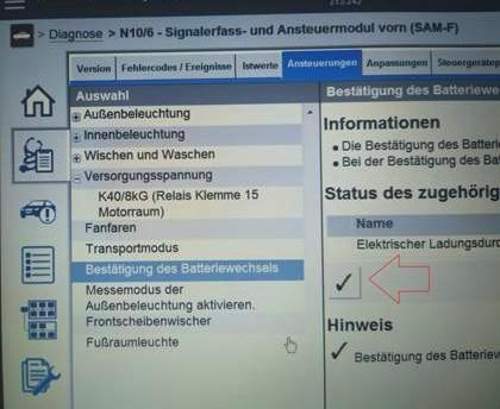

Warum so bockig? Ich kann dir gerne einen Screenshot mit der Option zeigen. Einfach per Xentry in das Front Sam gehen, dort ist die Option hinterlegt.
Wenn dein Bekannter seit 30 Jahren bei Mercedes arbeitet dann sollte er ja wissen das mit dem Modelljahr 17 im Vormopf diese Option im Front Sam dazu kam. Wenn nicht kannst du ihm ja bestimmt jetzt was neues beibringen. 🤷
Aber wir wären wieder beim Thema Halbwahrheiten die hier verbreitet werden.
Xentry F-SAM

Das was Du bei dem Xentry machst ist nur dem System sagen das Du eine neue Batterie installiert hast. Ergo werden die alten Werte sofort zurückgesetzt und Start/Stop sollte sofort wieder mit dern neuen Batterie gehen.
Ohne Bestätigung mit Xentry geht es aber auch, dann dauert es nur ein wenig bis sich das System auf die neue Batterie eingestellt hat. Das hat nichts mit anlernen zu tun.
Solange man eine neue Batterie mit den gleichen AH Werten und der Batterieart, z.Bp. AGM verwendet, ist das alles nicht nötig.
Aber mach wie Du willst.
