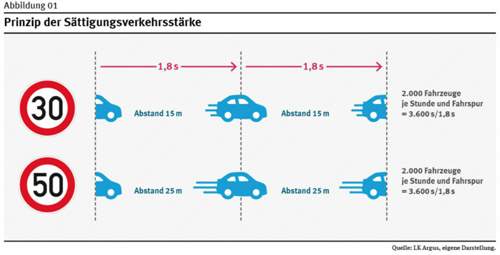

@Moewenmann schrieb am 19. Januar 2020 um 15:34:34 Uhr:
... wo die zHg allein aus prinzipiellen Erwägungen einen höheren Einfluß auf die Kapazität hat. ...
Die Kapazität einer Straße ist unabhängig von der zulässigen Höchstgeschwindigkeit, hat man auch in allen Studien nachlesen können. Allerdings ist es auch inzwischen eine unschöne Sitte, Fakten die einem nicht in die Argumentationskette passen zu ignorieren und stattdessen weiterhin auf seine, objektiv nicht zu haltenden Meinung zu beharren.
Bild freundlicherweise aus der Studie der LK Argus
Bildschirmfoto-2020-01-19-um-16-22
