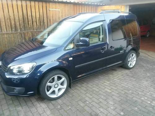

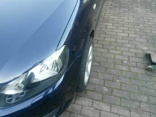

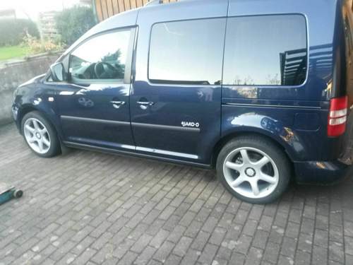

Hallo gestern mal zum Testen meine noch vorhandenen 8x17 ET37 auf den Caddy montiert . Reifen sind 225/45R17 .
Aussehen ganz gut , schon mit dem Radhaus abgeschlossen vorne, hinten etwas überstand aber nicht schlimm.
Beim Test die Türe zu öffnen gabs leichte Probleme. Die Türinnenverkleidung streift leicht am Reifen wenn ganz geöffnet wird.
Ein einrasten an der hinteren Position ist auch nicht mehr möglich.
Wenn ich mal 205/50R17 habe versuche ich es nochmal mit den Felgen ob die Türen dann ohne Berührung auf gehen.

Naja, geht vorn nicht, geht hinten nicht,
Geht eben nicht.
Oder will uns das noch mehr sagen? 😉
Na, da werden die anderen Reifen wohl auch nicht mehr viel bringen.
Aber eins weiß ich genau: steht der Kübel dann mal etwas in einer Lunke oder Loch, geht die Schiebertür gar nicht mehr weit genug auf.
Es scheinen auch ältere Felgen zu sein (vom Modell her ) ob´s dafür ne ABE zwecks Eintragung
für deinen Caddy gibt ?
Da kann man doch sicher die ET mit nem Käsehobel aus den Niederlanden tunen....
.....oder die Bremsscheibe weglassen.😁

Die Frage kann DIR niemand wirklich beantworten, da man einfach nicht weiß, ob du eine passende Achse hast oder eine versetzte wie ich z. B.
Ich fahre im Sommer 7x17 ET 45. Die steht auf der rechten Seite schon "bündig" mit dem Radhaus. Eine kleinere ET hätte die Folge wie im Eingangspost oben beschrieben.
Lt. der Excel-Tabelle in den FAQ würden auch 8x18 ET 35 passen. Wohl aber nur in der Theorie mit 15"-Bremse und 100%-iger Achsgeometrie.
Aktuell habe ich 6,5 x 16 mit geringerer ET drauf....40???....muss ich bei Gelegenheit gucken. Die stehen jetzt genau so bündig wie die SR.
Du kannst es riskieren, dass es paßt, verlassen würde ich mich darauf heute (beim Caddy) nicht mehr. Da hilft in meinen Augen nur, eine größere ET zu wählen oder eine Anprobe vor Ort. Wir haben die Erfahrung gemacht, dass Felgen gleicher Dimension aber von anderen Herstellern mit anderem Design und gleichen Reifen unterschiedlich auf den Caddy paßten. Die einen gingen, wenn auch knapp, drunter, die anderen nicht mehr.
