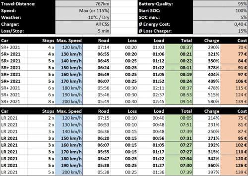

Natürlich beeinflussen äußere Umstände (Baustellen, Staus, Lage der Lademöglichkeiten, etc.) die reale Fahrtzeit unter Umständen auch stark.
Es ist aber definitiv so wie TMAV schreibt, dass der Sweetspot beim Model 3/Y LR um die 150km/h liegt (bzw. sogar etwas drüber, beim SR sind es die 150km/h) um auf der Langstrecke die kürzeste Reisezeit (Fahrtzeit + Ladezeit) zu erreichen. Dazu gibt es schon diverse Tests und Tabellen, die immer zu dem gleichen Ergebnis kommen - im Anhang mal eine etwas ältere Auswertung aus dem Netz zum Model 3 aus 2021, aber grundsätzlich bzw. im Verhältnis kann man das auch auf's Model Y übertragen.
Die Kosten steigen durch schnelleres Fahren aber natürlich - langsamer ist man aber schon, wenn man auch langsamer fährt, trotz weniger Ladepausen. Wie schnell man letztendlich unterwegs sein möchte und wie viele Ladestops man einplant, kann aber natürlich jeder selbst entscheiden.
Mit der Diskussion entfernen wir uns nun allerdings schon weit von der eigentlichen Fragestellung des TE. 😉
Strategie für kürzeste Reisezeit
