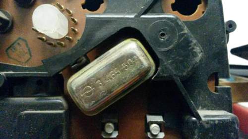

Den Begriff "Konstanter" habe ich - glaube ich - noch gar nicht gehört. Was ist das für ein Bauteil? Wo sitzt es und wie sieht es aus? Wäre über ein paar Anhaltspunkte dankbar - dann recherchiere ich und lese mir das nötige Wissen dazu an. Danke schon mal.
Hinten am Tacho ein kleines schwarzes Bauteil, mit 3 Drahtpins und einer Halteschraube.
Offiziell heißt der Spannung konstant Halter 😁
Es entspricht nicht ganz der Beschreibung (Messing? keine Halteschraube), hat aber drei Steckkontakte ... ist es dieses Bauteil (im Bild rot eingekreist)? Wenn ja, gibt es Unterschiede zwischen unterschiedlichen Manta-Modellen? Von einem GSI habe ich keinen Tacho im Keller liegen. :-(
Ah, danke sehr! :-) Habe die gravierte Nummer 3 465 503 bei google eingegeben. Das ist es.
Bei ebay Kleinanzeigen beschreibt jemand genau mein Problem und bietet eine Reparatur an ... siehe hier.
Ich kenne eigentlich nur die kleinen schwarzen, gehe ruhig davon aus das du den hast der auf meinem Bild zu sehen ist. Die gab es eigentlich bei den meisten OPEL Modellen. Sollte man Heute noch Problemlos bekommen. Aber bau dein Tacho aus, dann bist du auf der sicheren Seite.

Auf keinen Fall! Das ist bei den ganzen alten Opels ein kleines Blechkästchen mit drei Steckkontakten. Das ist im Prinzip ein Spannungsregler, der durch Bimetall und Widerstandsdraht genau das macht, was in modernen Fahrzeugen der kleine schwarze Spannungsregler macht. In dem Ding ist also null Elektronik, nur Elektromechanik, aber geht anscheinend auch mal kaputt.

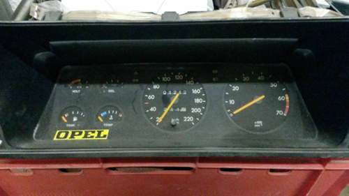

Ich geh noch mal hoch in mein Lager, da liegt bestimmt noch sowas rum, dann mache ich auch noch ein Bild.
Guckst Du, Bilder gerade eben selbst geknipst :-)

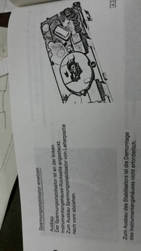

Auszug aus Werkstatthandbuch...
Ich danke Dir! Ja, das ist genau das Blechteil, welches ich fotografiert und im Foto markiert habe. Da ich Armaturen und Tacho (vor vielen Jahren ist mein Manta mal von einem Spinner aufgebrochen und am Zündschloss mit einem Feuerzeug angezündet worden, woraufhin ich Armaturenbrett und Tacho und noch viel mehr erstmalig tauschen musste) schon häufig in der Hand hatte, kenne ich dieses Bauteil vom Sehen. Und weiß jetzt, wozu es dient.
