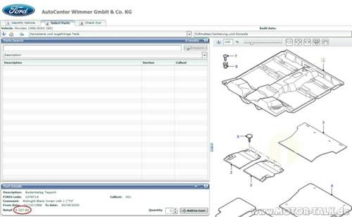

Teils sind noch welche vorrätig.
Z.b: Schwarz:
Unbenannt
Nur weil teile gelistet sind sagt das nicht viel über die Verfügbarkeit aus.
Bei mir stehen auch noch teile drin die seit Jahren nicht mehr vorrätig sind. Ich sehe das immer wenn ich es versuche zu bestellen, da komm dann ne Auflistung aller teile im warenkorb mit einen Kreis davor. Wenn der Grün leuchtet ist es am Nachmittag da bzw wenn ich nach 11 Uhr bestelle ist es am nächsten Tag da, wenn es gelb Leuchtet wird es nachgeliefert (da steht dann meist dahinter in welchem Zeitraum), wenn es rot Leuchtet ist es nicht mehr lieferbar.
