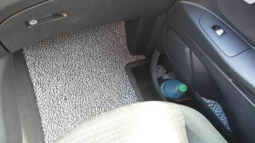

Auch vorn hatte ich originale Veloursmatten. Auf schwarz sieht es immer schmutzig aus. Das Saubermachen hat mich genervt, zumal sich auch unter der Matte stets Schmutz sammelte.
Daher habe ich gestern auch für vorn eine Sauberlaufmatte passend zugeschnitten und verlegt. Die Veloursmatten haben als Schablone gedient, der Zuschnitt ist insgesamt aber größer als die Matten, weil die Sauberlaufmatte bis unter den Rand des Einstiegstritts und des Sitzschemels sowie die Seitenverkleidung, die ich abgenommen hatte, reicht. Dadurch liegt die durch den Gummirücken ohnehin relativ schwere Sauberlaufmatte fest an ihrem Platz.
Sieht meines Erachtens besser aus und ist zudem pflegeleichter.

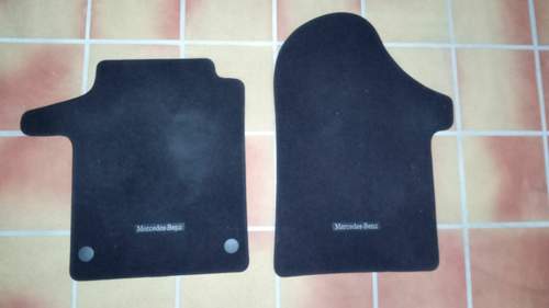

Ich gebe übrigens die bisher genutzten Veloursmatten (siehe Foto) ab.
Bei Interesse schaut bitte hier https://www.ebay-kleinanzeigen.de/.../1877776620-223-7401
Velours-Fussmatten vorn W447
Die vorderen Fussmatten sind auch verkauft.

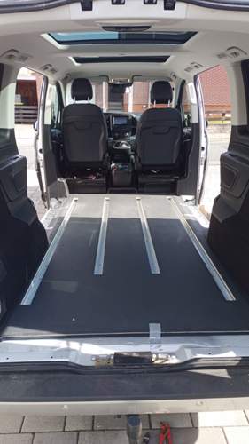

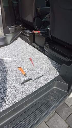

Heute habe ich endlich Teppich im Fahrzeug verlegt. Hat aber leider nicht so funktioniert wie angedacht. Statt des oben angedachten Schnittes habe ich einen 1 cm breiten Spalt ausgeschnitten. Dennoch liess sich die Sitzbank partout nicht verschieben.
Schlussendlich habe ich die Sitzschienen demontiert und die Sauberlaufmatte darunter verlegt. Ist im Ergebnis nicht das, was ich wollte, ist aber okay. Ich hänge mal Fotos an.
@hak85 - Willkommen im Forum.
Im Fond ist die Sauberlaufmatte nicht verklebt. Liegt relativ schwer dank des Gummirückens, zudem unter den Sitzschienen verbaut, da verschiebt sich nix. Vorn hingegen habe ich nach einer Weile nacharbeiten müssen, d.h. mit doppelseitigem Teppichklebeband fixiert, seither verschiebt sich auch dort nix mehr.
Den Einbau der Sauberlaufmatte als Teppichboden habe ich keinen Tag bereut, da total pflegeleicht. Und das Aussaugen der Sitzschienen ist problemlos durch diesen Tipp hier https://www.motor-talk.de/.../...itzschienen-im-fond-t5788932.html?...

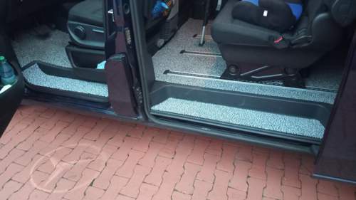

Die Sauberlaufmatte im Fahrzeug gefällt mir so gut, dass ich heute nachträglich auch die Trittstufen damit belegt habe. Ich hänge mal Fotos an, weitere sind bei Interesse bei den Fotos zum Fahrzeug zu sehen, also hier https://www.motor-talk.de/fahrzeuge/1433509/mercedes-vito-w447
W447 Vito Trittstufen
Ich kann das nur bestätigen. Der Innenraum gewinnt enorm. Unser Vito ist seitdem sich spürbar leiser im Innenraum.

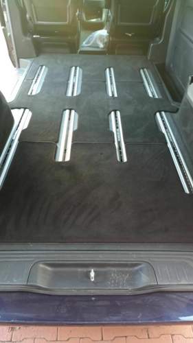

Die Position der Schienenführung lässt sich auch durch den Teppich sehr gut erfühlen. Mit einem scharfen Teppichmesser ist die Verarbeitung sehr einfach: In der Vertiefung der Schienen die Klinge entlangführen und den Teppich ein- bzw. abschneiden.
Die Schienen gehen sehr leicht wieder in die Öffnungen, obwohl etwas Teppich mit eingeklemmt wird.
Ich habe mich von einer Seite zur anderen vorgearbeitet, und nach dem Schlitzen direkt die Schiene verbaut, so dass der Teppich zusätzlich fixiert wurde. Es ging viel einfach als vorher vermutet!
Der TPO-Boden liegt nur lose auf dem Blech, deshalb habe ich ihn mit Gewebeband zusätzlich befestigt, mit jeder weiteren verbauten Schiene bekommt er wieder mehr Halt.
Der Abschluss an den Trittstufen ist etwas fummelig, hinten an der Tür gelingt ein sauberer Abschluss durch die Demontage der Kunststoffschutzleiste.
Ich würde es sofort wieder machen!
