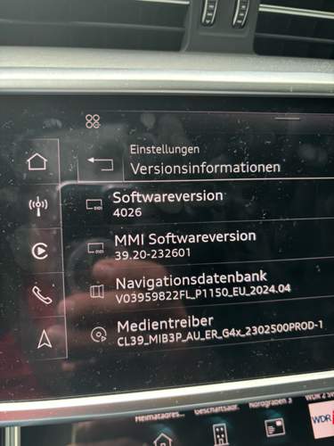

Hier meine Versionen, bei denen es klappt

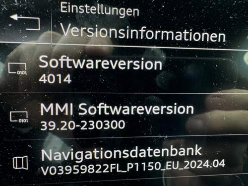

@cbmobil schrieb am 24. Mai 2024 um 13:31:04 Uhr:
Also das ist der Stand bei mir…
Das scheint ja neuer zu sein, als bei mir
4014 vs 4026
Da liegt der Hund möglicherweise begraben… Wäre aber echt bescheiden wenn ab dieser Version die Möglichkeit mit dem Shortcut nicht mehr vorhanden ist!
