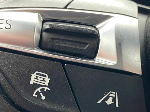

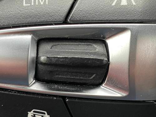

Hallo Zusammen,
ich habe eine Frage bezüglich des Gummis beim Tempomat Regler.
Im Moment ist es so, dass dieses Gummi kurz vor dem abreißen ist.
Ich habe mich auch schon über einen Austausch erkundigt, das kostet jedoch gut Geld.
Gibt es eine Alternative, dieses Gummi wieder fest zu kleben.
Hat da jemand Erfahrung mit?
für jede Hilfe bin ich dankbar.

Also ein Kumpel hat beim 3er einen ein Tastenrad aus hartem Kunststoff.
Fakt ist, beim 1er:
Der Kunststoff verliert mit der Zeit an Festigkeit und wird sehr weich, was schlussendlich auch zum Defekt führt.

@bmw1337 schrieb am 8. Oktober 2020 um 23:21:23 Uhr:
Dann hat es dein Kumpel auch schon erneuert oder es wurde schon erneuert, da es beim 3er das gleiche Problem gibt.
Wenn man sich dann einen Reparatursatz im Internet bestellt, hat man das Tastenrad aus komplettem Kunststoff.

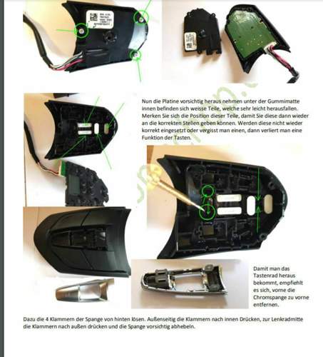

@polobuddy schrieb am 9. Oktober 2020 um 13:39:38 Uhr:
@atzebmw reicht es nicht aus wenn man die Abdeckung abmachst ? Hast du Mal ein Bild von dem verbesserten Teil?
Hier 2 Bilder.
Es ist aber kein verbessertes Teil, bei mir ist es ein Teil aus dem Internet, welches mit großer Wahrscheinlichkeit nicht von BMW hergestellt wurde.
Bei BMW gibt's die Teile ja auch nicht einzeln.
Ich hab's hier gekauft:
https://www.ebay.de/.../143641086918?...
Tempomat-Taste
Tempomat-Taste

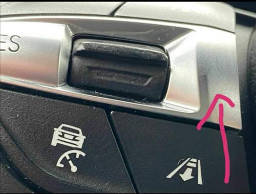

@atzebmw wieso muss Airbag raus ?
Die unten makierte Abdeckung ab und dann kann man doch austauschen.
Geht leider nur von innen.
Schau es dir an, dann wird dir klar warum es nicht so geht wie Du glaubst.
Genau...
Ich könnte jetzt hier die komplette Anleitung posten, aber da dort der Ausbau des Airbags beschrieben wird, darf ich das nicht.
Aber hier ein kleiner Auszug.
Die Chromspange hat ja 4 Haken und die müssen beiseite gedrückt werden.
Um an diese ranzukommen, muss alles ausgebaut werden.
Chromspange
