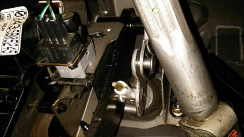

Habe mal ein Paar Bilder angehangen von meinem Mondeo.
Gas Zug ist für einen zweiten Gas Zug vorbereitet ,hat eine zweite Aufnahme
Am Kupplungspedal ist ein roter Schalter verbaut, wozu der ist Weiß ich nicht.
Am Bremspedal ist auch ein Schalter verbaut ,auch hier weis ich nicht wofür Eventuell Bremslicht.

Kupplungspedalschalter ist für das Motorsteuergerät, damit der Motor noch etwas Drehzahl hält und den Schaltkomfort erhöht.
Bremspedalschalter ist für das Bremslicht.
