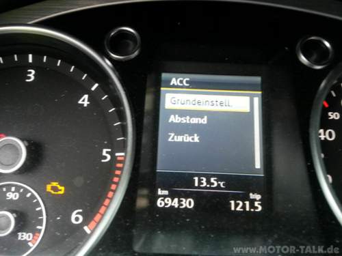

@ Kepnik
Das System (ACC) ist wesentlich intelligenter, als Du denkst. Man kann den "Wunschabstand" in sehr weiten Bereichen wählen, hierbei ist es keine definierte Strecke, sondern die Zeit, die man wählt, d.h. der Abstand wird geschwindigkeitsabhängig reguliert. Dass dabei der kürzeste nach meinem Empfinden recht knapp bemessen ist, ist dabei mehr oder weniger Ansichtssache. Bremseingriffe sind dabei eher selten, kommt man auf ein vorausfahrendes Fahrzeug auf wird sukzessive Gas weggenommen, vergrößert sich der Abstand wird zügig, aber nicht brachial, beschleunigt. Setzt man den Blinker zum Überholen wird schon beim Ausschervorgang beschleunigt. Wie schon von Ahorn geschrieben realisiert das System auch einen beschleunigend Ausscherenden und bremst nicht, obwohl man unterhalb des gewählten Abstands ist. Das ACC lässt sich eigentlich nur von einer Sache zu etwas heftigeren, aber unbegründeten Bremseingriffen verleiten, und zwar, wenn jemand vor einem in eine Ausfahrt einbiegt und bereits auf der normalen Fahrbahn anfängt kräftig zu verzögern, anstatt dazu die Verzögerungsspur zu benutzen. Dann interpretiert das ACC das als eine Art Notbremsung eines Vorausfahrenden und verzögert präventiv abrupt und heftig. Mit ein wenig Übung kann man dies aber durch einen ganz leichten Druck auf das Gaspedal kompensieren, aber daran sieht man, dass man als Fahrer doch immer bei der Sache sein sollte und die Assistenten als solche betrachten sollte und nicht als Akteure.
