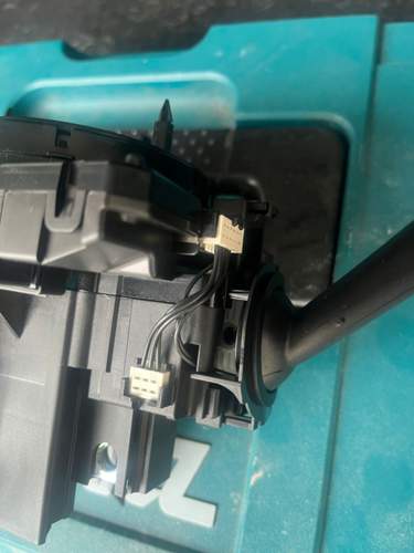

Ich habe nun mein neues Steuergerät 5K0.953.569.T in Kombination mit einen Lenkstockschalter 3C9.953.501.BE.
Allerdings bekomme ich nach wie vor nur ein Symbol vom Tempomaten in Zusammenhang mit einem Ausrufezeichen.
Wenn ich das codier Programm öffne und den Tempomat bewege, reagiert das Programm sofort. aber im Fahrzeug geht gar nichts. Habt ihr noch eine Idee für mich?? Vielleicht der Falsche Lenkstockschalter?? Oder das Steuergerät falsch Codiert? Oder vielleicht kann es daran liegen das ich mein MuFu noch nicht mit dem Steuergerät verbunden habe?
Welches Steuergerät wurde denn codiert? Mit ist so, als müsste das in der Lenkradelektronik, als auch im ABS/Bremsenelektronik codiert werden. Ist allerdings schon ne weile her und war beim A4 B6.

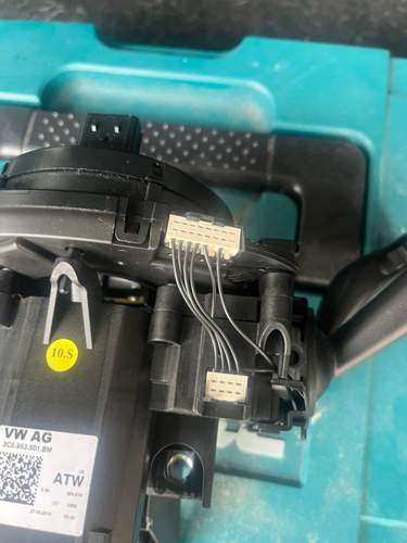

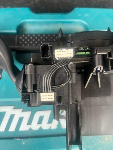

ist das LsStg denn mit dem MStG verkabelt worden? Da muss es eine GRA Leitung geben. Ohne die geht es nicht.
es sind 3 weisse stecker vom Lenkstockschalter zum steuergerät angeschlossen. Pluss ein etwas größer gelber und ein kleiner schwarzer
Stecker1
Stecker2
Stecker3
wir haben erst das 5K0.953.569.T Codiert. darauf hin mussten wir dan das ESp und den Lenkwinkelsensor neu anlernen. das hat alles super geklappt. aber der tempomat war immer nur mit ausrufezeichen.
Würde denn das Steuergrät überhaupt mit dem Lenkstockschalöter zusammen funktionieren? 5K0.953.569.T + 3C9.953.501.BE
