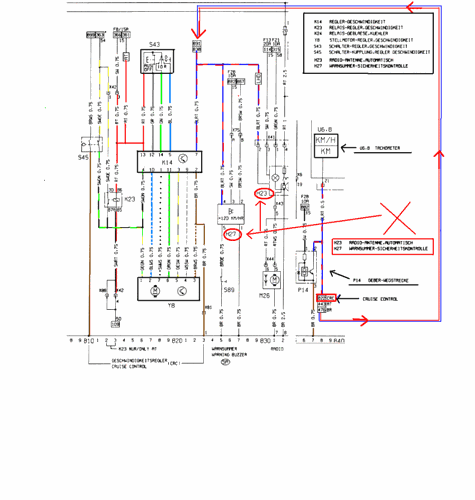

Hallo Reinhard
Habe DIR mal den Schaltplan etwas bunter gemacht !
an dem V-Signal hängen noch 2 Teile mit dran ,
wenn vorhanden !
H23- Auto Antenne ,Radio
H27- Warnsummer
beide Teile in den roten Kreisen .
mach doch einfach mal diese Teile ab ,nicht das da eine
Störung des V-Signals sporadisch kommt !!!
mfg
auch wenn es jetzt Unlogisch klingt ,kann man die Sicherung F28
abziehen und eine Fahrt ohne Kontrolleuchten machen !?
