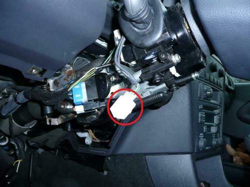

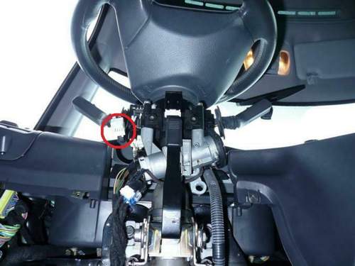

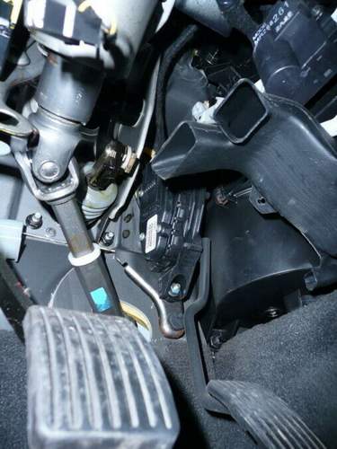

Hallo Forumsgemeinde!
Nach Jahren, in denen ich hier im Forum nur "mitgelesen" habe, habe ich auch mal eine Frage zum Nachrüsten des Tempomats.
Mein Volvo ist ein 1.9 d, 85 KW, MJ 2003. Nach den Beiträgen, die ich hier im Zusammenhang mit dem Einbau eines Tempomats gelesen habe, brauche ich eigentlich nur den Blinkerhebel austauschen und die Software installieren zu lassen, da meiner E-Gas haben müsste. Am Gaspedal ist auch kein Seilzug, sondern so ein schwarzer "Kasten" angebaut. (s. Foto 2)
Den Blinkerhebel habe ich inzwischen ausgetauscht. Blinker und Fernlicht/ Lichthupe funktionieren auch. Nur hab ich keinen Plan, wo der Stecker angeschlossen werden muss, den ich auf den Fotos 1 und 3 markiert habe. Der Stecker ist an einem Kabel befestigt, das direkt aus dem Lenkstockschalter kommt. Am Kabelbaum finde ich partout nicht das passende Gegenstück. Muss ich noch ein weiteres Kabel nachrüsten? Wenn ja, wo muss ich das dann anschließen? Oder brauch ich sogar noch weitere Teile, um alles nachzurüsten?
Ich war Freitag beim Freundlichen wegen der Software, und der meinte auch, dass es ausreicht, den Lenkstockschalter auszutauschen. Wäre schön, wenn ihr mir hier weiter helfen könntet.
Danke und Gruß
Tobias
Bild-1
Bild-2
Bild-3

ich hab mir jetzt den kompletten kabelbaum lenksäule und den bremspedal-schalter von dem teilespender, von dem ich schon den lenkstockschalter habe, besorgt. dann werde ich mal fleissig puzzeln und den kabelbaum auseinanderpflücken auf der suche nach dem kabel, das ich brauche... oder ist es einfacher, den kompletten kabelbaum auszutauschen?
ich werde dann mal berichten, ob der einbau funktioniert hat.
