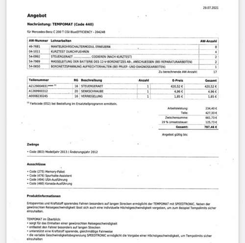

Habe eben folgendes Angebot von einer Mercedes Werkstatt aus Stuttgart für die Nachrüstung eines Tempomats bekommen.
Der stolze Preis von fast 800€ hat mich fast umgehauen.
Weiß jemand von euch ob es im Umkreis von Stuttgart günstigere Werkstätten gibt ?

Wende Dich doch mal an den muenchner1 - hatte jüngst dasselbe „Problem“.
Und auch hier nochmal die Info: bei meinem Mopf204er gings problemlos per plug n play. Kein Codieren, kein Anpassen von irgendwas. Altes MRM runter, das andere drauf und … that‘s it.
@MG-S204 danke für den Ratschlag und die Info. Ich werde es versuchen.
Das wäre natürlich das beste wenn ich einfach das alte Mantelrohrmodul abmontieren und das neue MRN ohne zu codieren montiere.
