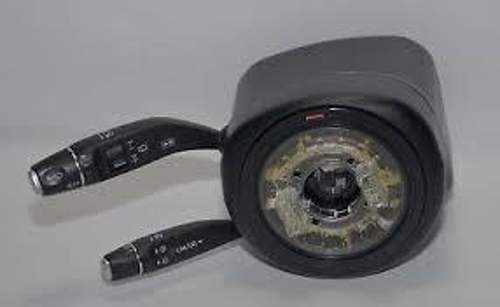

Ich hole das Thema nochmal hoch.
Ich bin auch Besitzer eines s204 BJ 09/2013.
Ich bin auf der Suche nach einem Lenkstockschalter, laut MB brauche ich den A2129004931, den finde ich aber nur mit Automatikwählhebel, ich habe ein Schaltwagen und brauche quasi nur den mit den 2 Hebeln mit Heckwischer.
Wer hat einen zu verkaufen oder weiß woher ich den beziehen kann?
Ich habe ca. 1/2 Jahr danach gesucht und habe am Ende einen in der Bucht gefunden.
Meiner hat die Nummer A2129007914
Habe auch einen Schaltwagen, MJ 2013.
Musste nicht Codieren oder Freischalten lassen. Einfach eingebaut und geht.

auch ein Feedback von mir.
Habe einen S204 Kombi MOPF Bj.2012 Schalter
Habe A2129007914 eingebaut.
Funktionierte sofort.
Nach dem Umbau war nicht einmal ein Fehler im Fehlerspeicher.

Welcher Motor ? (Bekam mal die Aussage, es funzt nur beim M274 Benziner Plug&Play…) Aber so richtig weiß es wohl keiner.
Bei mir (S204/2012/OM651) war Fehler Mantelrohrmodul in Xentry
Es geht wohl bei denen einfach die die silbernen Knöpfe haben. Die haben auch den Blinker Hebel oben und Tempomat unten.
Bei den anderen geht es wohl nicht so einfach.
