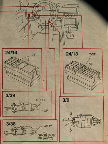

Hallo in die Runde,

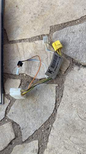

Ich habe heute bei meinem 850 Schalter den Tempomaten nachrüsten wollen.
Bis zum letzten Kabel bin ich super durchgekommen, denn im Netz gibt es eine nahezu perfekte, stark bebilderte Anleitung ( weiß gerade nicht den link). Eben nur fast perfekt, denn ein klitzekleiner Kabelbaum wird dort nicht weiter beschrieben (Bild 1).
Während mir anhand der Steckerform sofort klar war, welches die beiden Pedalschalter-Stecker sind, ist mir vage klar, dass der gelbe Stecker wohl den am Bremspedal-Schalter vorhandenen gelben ersetzen soll.

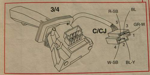

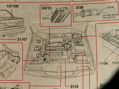

Völlig unklar ist mir jedoch - auch nach vielen Stunden und erschöpfendem Studium des WHB (Bild 2) - wo der große weiße Stecker hingehört…
Kann mir da jemand helfen? Vielleicht mit einem Bild?
Dankeschön im Voraus…🙂
Beste Grüße aus dem südlichen Nordhessen vom Strande der Fulda,
Axel
Bild 1: Kabelbaum Tempomat mit beiden Pedal-Schaltern.jpg
Bild 2: Auszug WHB Tempomat.jpg

Ich kann jetzt nur raten. Wenn du den bremslichtschalter Stecker ersetzt, dann muss doch der weisse Stecker wohl die Arbeit übernehmen bzw wird vielleicht der richtige Bremslichtschalter Stecker dort wieder adaptiert? Ist der kupplungspedalstecker mit an dem Kabel angebunden?
Hmmm .... mechanisch leider kein Foto von den Pins (Draufsicht auf Kontakte) zu sehen - sieht jedenfalls so aus wie dieser C/CJ (4 Pins) - sprich es fehlt wohl noch 'ne Verlängerungsstrippe zw. dem dickem Weissen und dem Tempomat-Lenkstock-Dingens oben
Woher hast Du das Kabel ? Vielleicht aus einem V70 - da andere Ader-Farben, als im "WHB" ;-)

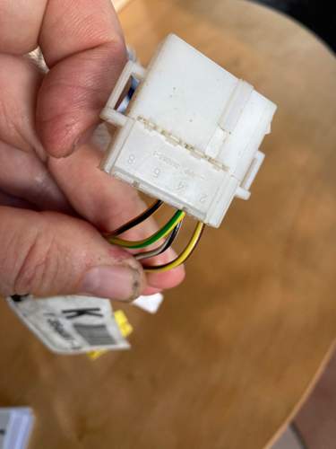

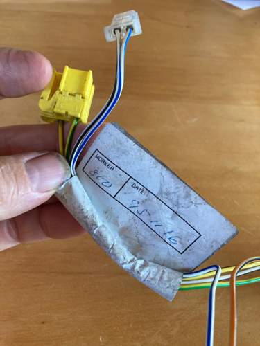

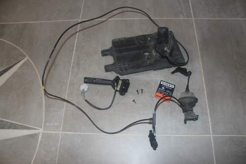

Dankeschön erstmal an @Drehzahlmama und @Zug_Spitzer . Anbei noch zwei weitere Bilder, einmal der weiße Stecker aus der Nähe (Bild1) und das Begleitfähnchen von der anderen Seite (Bild 2), auf dem Begleitfähnchen des Werks steht „worker 800“ und 95-11-16, was für meine Begriffe ausschließen müsste, dass es von einem v70 l stammt… auch das mit den Kabelfarben ist mir in all den Stunden gestern aufgefallen. Und ja, der weiße Stecker müsste ja irgendwie Verbindung nach oben zum Blinkerschalter haben….
Oh Mann, bin echt ratlos…
Bild 1: weisser Stecker.jpg
Bild 2: Begleitfaehnchen mit gelbem Stecker.jpg

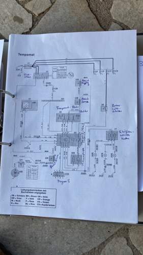

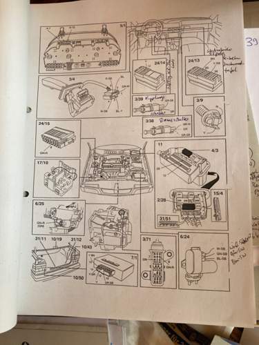

Stelle gerade eben erst fest, dass dein Schaltplan leicht anders aussieht, als mein (MJ) 95er Plan ... ein C/CJ-Stecker ist nicht abgebildet) .
Hattest Du noch die nächste Seite zu deinem Plan - sprich die Ansicht/Lage der Komponenten (wie hier gezeigt), od. hast die Funktion der Schalter etc. "halt so" 'rausgefunden ? 😉
Kabel-Label = also 16. NOV. 1995 - O.K.
p.s.: meine Frage oben war -> "...kein Foto von den Pins (Draufsicht auf Kontakte)..." - wg. der Stecker-Form siehe Bild1 ;-)
kl. weisser Stecker (oben)
weis-blau
weis-schwarz
gelber Stecker
gelb-grün
gelb-braun
kl. weisser Stecker (links)
weis-blau
orange-schwarz
Die kl. Stecker sind also 'in Reihe' geschaltet, durch weiss-blau; d.h. wohl Kupplung- u. Bremse-Kontakt schalten den Tempomat ab.

Das Kabel für den weißen Stecker ist einfach viel zu kurz…
@axel850fine schrieb am 1. September 2024 um 11:10:19 Uhr:
Ja, den habe ich auch…
3/8 ?!
klick
Was steht denn auf dem Deckblatt von deinem 'WHB' - bei mir: Service Handbuch - elektr. Schaltpläne 850 1995
Was meint - <... weisse Stecker Kabel - zu kurz..> ?
Baumelt da (von z.B. oben runter) ein Kabel mit einem mechanisch passendem Gegenstecker (evtl. 'Steck-Kupplung'😉 irgendwie 'rum ?
Welche Aderfarben hat der ? Die Gleichen wie dein kurzes Adapterkabel ?!
Hattest Du nicht nur geschrieben, dass nicht bekannt wäre wo das Adapterkabel (also der fette weisse Stecker) d'ran sollte ?
Genau, da baumelte nix…
Ich habe das Tempomat whb zur Grundlage genommen…

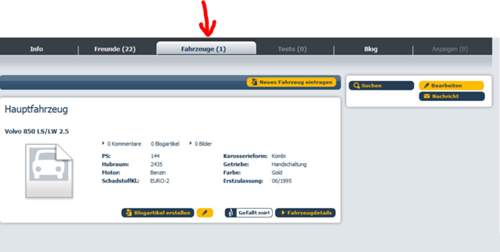

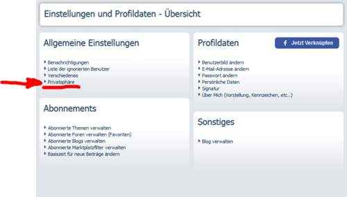

"Hallo in die Runde, Ich habe heute bei meinem 850 Schalter den Tempomaten ..... "
... mach mal 'n "Input/Update" hier (s. Bilder ;-) ) .... besonders bei 'Erstzulassung', wenn es überhaupt geht (soll angebl. nicht per einer 'APP' funktionieren 😠)
Aha - 'WHB' = ab 1992 bis Mitte 1995 (da es ab dann den 'bekannten' "Facelift" gab) !
@Zug_Spitzer: Dankeschön, die Ecke mit den Einstellungen hatte ich noch nicht gesehen… (schäm)
