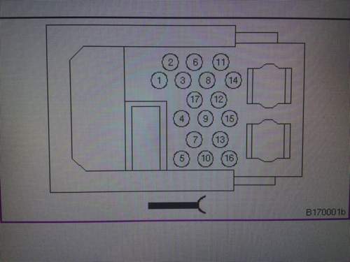

Here you go
1 ge/Rt
2 bl/rt
3 ge/vi
4 ws/br
5 vi/ws
6 bl/vi
7 ws/gr/ge
8 ge/br
9 klemme30
10 sw/ws
11 bl/br
12 ge/gr
13 gr/rt
14 bl/gr
15 br
16 ws
17 nicht belegt
Raus reißen, Lötkolben und Schrumpfschlauch zurechtlegen, beim Schrotti den Stecker mit etwas Kabel dran abschneiden, zusammenlöten Freude am Fahren/Hören haben.
Es gibt Unterschiede zwischen VfL & FL
Das ist vfl
Mit exakt seinen Fzg Daten ;-)
Top.

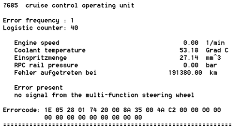

Hab heute endlich den FS ausgelesen. Der Fehler deutet schon darauf hin, dass irgendwo am MFL Spannung fehlt, oder? (Bild angehaengt) ^^
Nosignal

Also habe ich den Abend damit verbracht, die Kabel laut dem Plan oben zu verbinden (hab den Stecker vom Adapter zerlegt und direkt mit den Kabeln verbunden). Die Lautsprecherreihe des ISO Steckers, habe ich 1:1 vom alten Stecker übernommen (also gleich verkabelt), die obere Reihe laut Plan und das gelb/weisse Datenkabel (das ist schon das I-Bus Kabel, oder?) hab ich mit dem weissen Kabel, das auch zu dem kleinen Steuergerät da führt, verbunden.
Nach dem ersten Mal Zündung hör ich schon so ein komisches Knarren, als ob ein Lautsprecher irgendwelche Störgeräusche abspielen würde, hab mir aber nichts dabei gedacht und starte den Motor, in der Hoffnung, dass der Tempomat jetzt funktionieren würde.
Tatsächlich passiert was viel interessanteres: Das KI zeigt nichts mehr an, was mit Licht zu tun hat. Blinker blinken zwar, aber weder akustisches noch visuelles Feedback vom KI sind vorhanden
Also hab ich die Verkabelung nochmal überprüft (inbesondere die Lautsprecherreihe) und siehe da: Pin 10(Geschwindigkeitssignal) und Pin 4(Telefonstummschaltung) waren als Lautsprecher verbunden. Hätte mir auffallen können, habs aber ohne Nachzudenken übernommen. Wie das vorher keine Probleme bereitet hat, ist mir ein Rätsel.
