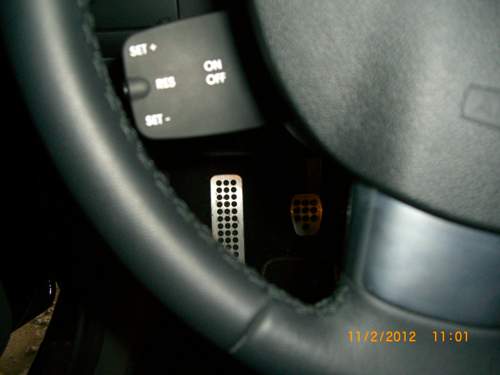

So nun habe ich es geschafft der Tempomat wurde eingebaut und funktioniert auch einwandfrei😁😎. Die ganze Aktion hat 225€ gekostet. Es wurde der Hebel der Radiofernbedienung ausgetauscht.
Nun kann ich nicht mehr das Radio mit plus oder minus am Lenkradhebel verstellen die Sprachsteuerung funktioniert aber weiterhin über die besagten Fernbedienung.

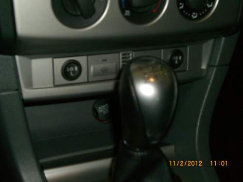

Der🙂FOFO Händler meinte er lässt sich extra ein passendes Kabel zusammen löten und dann funktioniert auch alles. Ich bin überzeugt von der Arbeit....🙂 und weil der FOFO sowieso in der Werkstatt war habe ich gleich die Sitzheizung vorn mit verbauen lassen. Bilder siehe unten-.
Dieses Extra hat 245€ gekostet🙄 was macht man(n) nicht alles für sein Wohlbefinden....😁🙂

das mit dem Tempomaten ist interessant...für 225€?
was wurde dabei alles gemacht? nur die Lenkradfernbedienung durch den neuen Bedienhebel ersetzt (und noch ein paar Softwareanpassungen) oder war dafür mehr notwendig?
wurde das Ganze beim FFH gemacht oder ist das alles Zubehörmaterial? Bei ersterem würde ich mich doch glatt mal bei meinem FFH anmelden...

Ja ich habe alles beim FFH machen lassen. Der erste FFH hat es nicht hinbekommen der zweite bietet es sogar im Internet auf seiner Seite an.
H&H-Ford in Premnitz...🙂😉
Der🙂 meinte das er ein extra Kabel anfertigen lässt und dann klappt alles.
Es wurde die Radiofernbedienung durch eine andere ersetzt. Und wenn ein Ford die Aussparung nicht hat bekommt er es auch eingebaut😁
So nun bist Du dran😎😉

Ordentliche Lösung - in meinen Augen eine echte Alternative zur Waeco-Nachrüstung.
Die "Ab-Werk-Version" besteht ja im Tausch des Lenkrads (gegen das mit Bedienelementen) und einem Software-Update. Ist das so viel teurer?

kommt drauf an welches Lenkrad du drin hast...
ich habe ein Drei-Speichen-Lenkrad...dieses müsste ich gegen ein 4-Speichen-LR tauschen und dabei müsste ich einen neuen Airbag einbauen (da beide LR unterschiedliche Airbags haben)...der Airbag kostet um die 600 €.
Daher wäre für mich die hier gezeigte Alternative die einzig Sinnvolle

Nein ist es nicht, Du musst auch einpassendes Steuergerät verbaut haben auf dem die Tempomat funktion mit drauf ist. Dann kann man diese per Software freischalten . Wenn dein Steuergerät die Tempomatfunktion nicht hat, musst Du ein passendes bei deinem FFH ordern (ca. 500-600€ mit einbau ) und keins bei Ebay kaufen. Ich habe das ganze schon durch. In den Büchern deines FFH stehen die Funktionen deines Steuergerätes, einfach mal dort Fragen. Steuergerätenummer steht auf jedem Gerät drauf. Bei neueren Ford`s ist es im Fahrgastraum rechts unter dem Handschuhfach incl. Sicherungen verbaut. Zwei Klemmschrauben öffen und runterklappen. Oder die Abdeckgummimatte runter ziehen und dann sieht man die Nummer die relevant ist auf dem Aufkleber. Am besten ein Steuergät nehmen was Vollausstattung hat dann solltest Du auf der sicheren Seite sein.
Ok, danke euch. Der Airbagausbau ist das erste Problem. Bei früheren Fahrzeugen genügte das Abklemmen der Batterie. Das mit dem Steuergerät werde ich prüfen, ein neues für 500 EUR ist mir definitiv zu teuer. Dann habe ich halt keinen Tempomaten.
