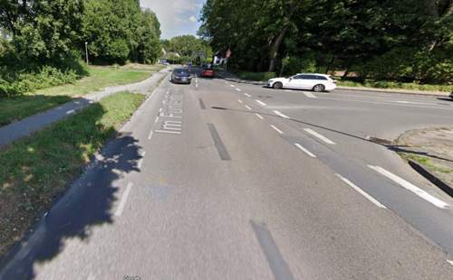

aber welches System bremst denn dann eigenständig? Tempomat steht auf 40 km/h und der Wagen hat auf ca. 15 km/h heruntergebremst, ohne dass noch andere Verkehrsteilnehmer in der Nähe sind.
Hier einmal die Situation in Google Maps. Ich fahre die rechte Spur Richtung Verkehrsinsel.
https://img.motor-talk.de/K9Fp4c2j0fLuiaOJ.10.jpg
In der anschließenden leichten Linkskurve ähnlich. Hier bremst auch mein 213'er manchmal, wenn ich mit Tempomat fahre. Aber dann nur ganz leicht.

im Falle der Verkehrsinsel könnte es der CPA (Collision Prevention Assist) sein, der immer aktiv ist (und in Serie verbaut ist). Wenn der das Schild auf der Insel (liegt ja ziemlich in Fahrtrichtung, da man eine kleine Verschwenkung fahren muss) erkennt und als (stehendes) Hindernis auswertet, geht er in die Eisen. Dies kann passieren und hängt von der Fahrkurve ab.
Ich hab's (beim 213er) selten, aber z.B. gerade heute erlebt. Da hatte man in einer kreuzungsfreien Zufahrt auf eine Bundesstraße als auf die Leitplanke ein übergroßes Warnschild für die Kurve aufgepflanzt war. Da ging das Gepiese und der Bremsruck direkt los, was ich aber durch leiches Gasgeben übersteuert habe.
Bei der Linkskurve könnte es die streckenabhängige Geschwindigkeitssteuerung des Tempomats sein. Schau' mal, ob Du einen kleinen Pfeil gegen den Uhrzeigersinn beim Tempomatsymbol hast (ich gehe mal davon aus, dass der 214er es ähnlich wie ein 213er anzeigt, da ich bei den bislang wenigen Fahrten mit einem 214er nicht darauf geachtet habe). Die von der Technik "zugelassenen" Geschwindigkeiten sind doch recht vorsichtig geschätzt. Kurven außerorts, die man locker mit 100 fahren kann (nicht einmal irgendwie beschildert), werden zuweilen nur mit ~85-90 durchfahren.
