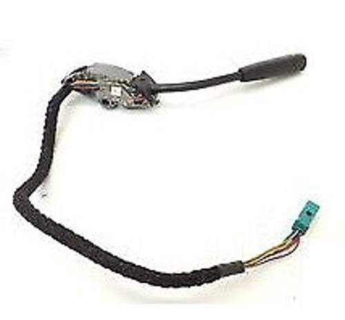

Mein Tempomat/Lim Hebel kann die noch oben drücken Funktionen kaum nutzen. Nur mit sehr viel Druck/Kraft in die Richtung Lenkrad (während er bereits nach „oben“ gedrückt ist) greift die nach oben/Geschw.Plus Funktion des Hebels. Manchmal fällt der Hebel auch locker aus dem Lenkrad raus und hängt funktionslos am Lenkrad^^ (normal?) ich muss ihn dann mit Druck einfach reinschieben dann geht er wieder (bis auf die nach oben/plus Funktion).
Die Sufu hat nur alle möglichen nachrüstthreats und andere Probleme gebracht^^ da ich ihn definitiv gerichtet haben will dachte ich, wäre ne Sammlung des Wissens mal ganz gut:D hoffe des ist ok:)
Da es die Hebel wohl schon recht billig gibt, wollte ich fragen, ob jmd mal ein ähnliches Problem hatte oder eine Ausbau-Anleitung hat :) ich muss ja hoffentlich nicht das Lenkrad oder so ausbauen?^^

Da hilft in der Regel nur komplett austauschen:
Ich denke da hilft nur Kompletttausch.
Vielleicht hilft Dir dieses Video. Aber wegen des Airbags würde ich das nur einen Fachmann machen lassen
Teile nummer
A2085450324
SCHALTER AUTOM.
(TEMPOMATSCHALTER),DEUTSCHE BESCHRIFTUNG
oder
2085450424 SCHALTER AUTOM.
(TEMPOMATSCHALTER) ENGLISCHE BESCHRIFTUNG
Gibts in der Bucht für 30-50 €
Das Lenkrad muß runter, um den Hebel zu wechseln. Und unten die Verkleidung, da der Hebel am Zündschloß angesteckt ist. Kein großer Akt, aber mit dem Airbag darf ich dir nicht helfen, da Arbeiten an Airbags nur von personen durchgeführt werden dürfen (leider aktuelle Rechtslage), die den kleinen Sprengstoffschein haben, also einen speziellen Lehrgang.

PS, ja, man könnte es selbst machen. airbag ist mit 2 Torxschrauben befestigt, Lenkrad mit einer Mutter und der Rest eigentlich selbsterklärend. Aber wie gesagt, auch rechtlichen Gründen darf ich dazu nicht viel mehr sagen, leider.

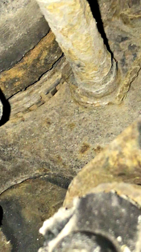

Das mit dem ABS ist interessant! Mein CLK hat da ein "Problem" das ja dann etvl davon kommen könnte!!
Beim (auch beim normalen) Bremsen passiert folgendes:
Das Pedal ruckelt etwas leicht bzw. stößt manchmal leicht gegen den Fuß zurück. So ähnlich wie bei einer Vollbremsung, wenn das ABS das Pedal so wackeln lässt... Allerdings nicht so stark und ohne Einfluss auf das tatsächliche Bremsen. Gleichzeitig macht es Geräusche als würde eine gespannte (metall)Feder einen Schlag bekommen oder schwingen. MB hat schon ewig gedoktert und viel repariert - aber nichts half. Die letztliche Antwort war es läge an der Bremssteuereinheit und des kostet dann mal ocker 1500€. Da ich damit schon 2 mal durch den TÜV kam und neben den Geräusche auch kein Bremskraftverlust vorhanden ist, habe ich es so belassen (zumal ich der MB Einschätzung nicht ganz glaube... die haben schon genug vermutet und nichts davon war für das Verhalten verantwortlich^^)
Meinst du des könnte an diesen Radsensoren liegen?? Das des Pedal deshalb bissl spinnt?! Des wäre ja genial wenn man dieses Problem endlich lösen könnte!!

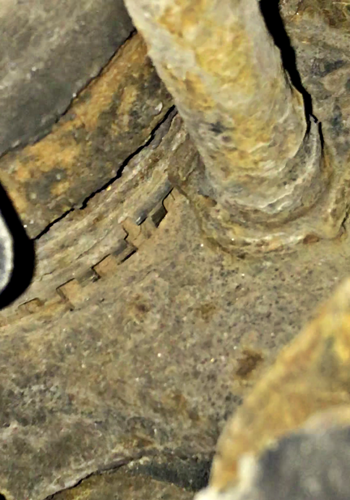

Ich weiß jetzt sehr wsl warum die Bremse nicht richtig geht bzw. warum sie das ABS Verhalten beim leichten Bremsen macht^^ Guckt mal die Bilder an (wir gucken da von unten in das linke Hinterad :D - MB in Rosenheim hat das übrigens nicht gesehen, dafür aber die einige Teile der Bremse und des Pedals gewechselt^^)
Das wird dann wohl auch der Beweis für @Leichtmetall ´s Ferndiagnose sein (Respekt) :D Wsl kommt daher dann auch mein Tempomatproblem ^^
