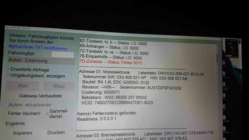

ich habe ein etwas seltsames Problem. Mein Tempomat/GRA ist nachgerüstet, also nicht von mir, sondern professionell. Jetzt hatte ich einen Getriebeschaden und seitdem das neue Getriebe drin ist, geht der Tempomat nicht mehr im 5.Gang. In allen anderen Gängen geht er.
Was kann das sein?

Hallo Schnapfahrer konntest du bezüglich des Updates etwas in Erfahrung bringen?
Was für ein Auto ist es denn eigentlich???
Im VCDS-Scan steht ein Audi A3 8P...
Hast Du ein VW Steuergerät im Audi verbaut???
Etwas wirr auch die SW und HW Nummern
Für die SW 03G 906 056 J ist die Version 2391 die aktuellste.
Wenn ich über HW 03G 906 021 AB suche, bekomme ich 8292 als letzte Version.
Ich habe zwei steuergerät das erst ist mein steuergerät a3 8p bj 2006
Das zweite ist ein golf 5 bj 07 aus dem Spender Fahrzeug wo das neue getriebe raus kommt
alter gkb jcr neuer kbl zwegs länger übersetzung beide sind bls Motoren.

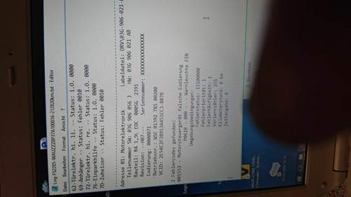

Mach doch erstmal ein update von vcds
So hier ein aktuelles Bild
-20191122
Immer noch altes vcds
Dann läuft es warscheinlich nicht mehr, sonst hätte er ja auf deine Frage reagiert.
Hallo Vcds ist aktuell 19.6 es ist kein Update verfügbar laut test.
@FlorianR1985 schrieb am 22. November 2019 um 20:12:52 Uhr:
Ja, die Updatefunktion des Programms scheint mal wieder nicht zu funktionieren.
Aktueller Stand ist 19.6.2.
Einfach bei Rosstech die 19.6.2 DRV laden...

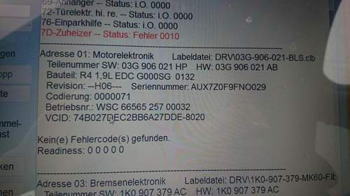

So jetzt ein aktuelles Bild von heute.
Ich möchte wissen ob es für mein Motorsteuergeräte ein Update gibt?
Und wie ich in die Einstellungen für wegstreckenkennzahl komme das war es fürs erste.
Danke
-20191211
Die 0132 ist die aktuelle es sei den es gibt nen cross flash
