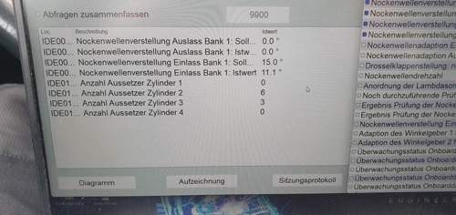

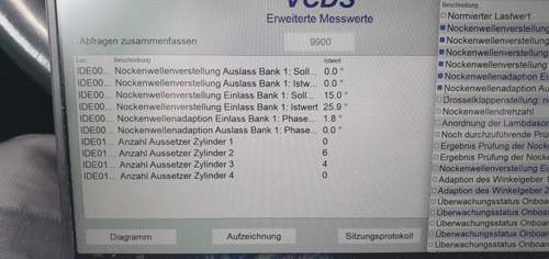

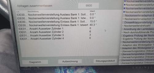

nun ist wohl ein weiterer Fehler aufgetaucht:
Dann mein Fehlerspeicher heute ausgelesen, diesmal mit einem Fehlereintrag:
000010 - Nockenwellenverstellung (Bank 1 Einlass)
P000A - 000 - Wirkung zu langsam - Sporadisch
Da viele EA888 Motoren mit Verkokung zu tun hatten, habe heute die Drosselklappe abmontiert um mit dem Endoskop mir die Ventilschäfte anzusehen. Es war alles sauber und keine Verkokung zu erkennen. Hätte ich nicht gedacht.
Ferner noch weitere Messungen während des Leerlaufs unter die Lupe genommen:
Zündaussetzer auf 2 und 3 sowie das die Nockenwellenverstellung Einlass Bank 1 weit vom Sollwert abdriftet
Hat das auch etwas mit dem zeitweise ausfall des Tempomats zu tun?
Da der Wagen nur manchmal im Leerlauf sich "verschluckt" jedoch nicht während der Fahrt (da ist alles normal)
Im Leerlauf tritt dieser unruhiger Lauf auch nicht immer, kann es doch nur ein Sensor sein, oder was meint Ihr?
