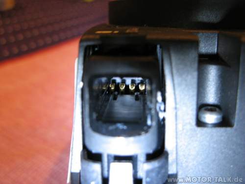

Hab jetzt seit drei Jahren meinen Vectra und der Tempomat hatte bisher auch immer tüchtig und zuverlässig seinen Dienst geleistet.
Seit ca. 3 Wochen aber macht er Zicken, während der Fahrt geht er immer wieder von alleine aus, Teilweise muss ich dann den Schalter mehrmals hintereinander drücken bis er wieder drin bleibt.
Das Problem tritt sporadisch auf, mal öfters mal eine ganze weile garnicht, aber am häufigsten jedoch wenn ich auf der AB nen Spurwechsel mache und links Blinke...
Kann mir irgendwie nicht vorstellen das es am Schalter selbst liegt, denn der Fehler tritt auch auf wenn ich den Schalter nicht mal berühre und auf ebener und glatter Fahrbahn fahre.

Ich hab gerade den 4. Pin gaaanz oben in der Ecke kauernd gefunden. 😰
Hab ihn jetzt mal mit nem Stück draht nach vorne gelockt. 😛
Probefahrt!
Joa also bish jetzt geht wieder alles Wunderbar... ich frag mich grad warum ich nicht früher darauf gekommen bin...der vierte Pin war ziemlich weit hinten...kein Wunder das da kein Kontakt zum Hebel bestand...

So, habe das Bild von meinen Kontakten erstellt und wie versprochen hochgeladen. War nicht ganz so einfach wie gedacht.
Für mich sehen sie irgendwie verschlissen aus, obwohl hier nur maximal 4 mal etwas gesteckt wurde (seit dem ich den Wagen hatte.
Goldkontakte
Hm also für mich sehen die nicht verschlissen aus. 😕
@Stuntman Bob schrieb am 4. November 2012 um 22:41:12 Uhr:
Einfach die Kontakte vom Fett befreien und dann vor allem
die Kontakte IM CIM etwas hervorbiegen.
Dass hat es bei mir zu 100 % gebracht!

Moin Bob, wie bist du an die Kontakte des CIM Moduls ran gekommen ohne das Lenkrad auszubauen bzw. das CIM zu zerlegen?
gar nicht....

Das war aber Zufall jetzt, habe schon lange keinen Opel mehr :-)
Ich meine die Kontakte auf der Gegenseite des heraushembaren Hebels.
Mit der LED Lampe ins Loch schauen und dann mit einem Widerhaken ganz
vorsichtig hervor biegen. Besonders den ganz oben sieht man kaum!
Ich habe einfach einen Schiessbudenschlitzschraubendreher genommen, den ich vorher
am Schraubstock zum Widerhaken gedengelt hatte.
LG
S.BOB
Das nachbiegen behebt das problem nicht dauerhaft. Ich habe die Kontakteinheit von einem "Polizei"-CIM verbaut und bis jetzt hate ich noch keine probleme mit dem Tempomat
Wie ind dem TuT von ulridos zu sehen ist sind die kontakte in der mitte durchgeschnitten und bei der Polizei-Ausführung giebt es die aussparung nicht dann geben die kontaktplätchen nicht so stark nach.

Moin Bob,
ja so ziemlich. Habe mich heute mal an das Teil heran gewagt. Nach einer Testfahrt scheint alles wieder zu funktionieren. Vielen Dank für den Tipp!
