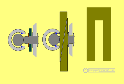

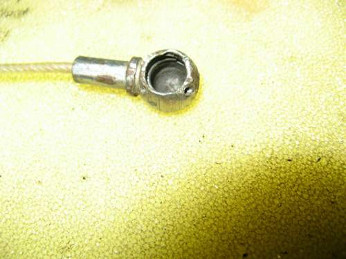

Hast du denn die Sicherungsspange ausgeklinkt und rausgezogen?
Aber selbst wenn kann das Mistteil sich manchmal ganz schön wehren.
Ich mußte auch schon mal nen anderen Gaszug einbauen, weil die Kugepfanne -trotz alle Tricks und Kniffe- anschließend total zermatscht war.

Hallo Kurt,
deine Beiträge sind unbezahlbar, vielen Dank! Mit einem Schraubenzieher, einer Spitzzange und einiger Gewalt habe ich die Kugelpfanne herunterbekommen. Äusserlich waren keine Sicherungen vorhanden. Den inneren Sicherungsring der Kugelpfanne
habe ich noch gesehen, er hatte sich gelöst. Ich konnte ihn nicht retten, er verschwand in den Tiefen des Motors...<img src="/images/smilies/mad.gif" alt="" />
So schlimm, wie auf deinem Bild 2 sieht meine Pfanne nicht aus.
Brauche ich jetzt einen neuen Bowdenzug, oder reicht der Ring, dessen Eigenschaften ich nicht kenne?
Die Pfanne sitzt jetzt völlig lose auf dem Kopf, aber das Auto fährt. <img src="/images/smilies/smile.gif" alt="" />
Und der Tempomat funktioniert perfekt, echt genial, aber dazu später mehr.
VG Cnecky
Du hast ja zwei Sicherungen, einmal ein Sprengring in der Kugelpfanne, der dort in einem Ringnut sitzt
und als äußere Sicherung, den Sicherungssplint, der von hinten nach vorne durch eine Bohrung in die Pfanne geschoben und dann um die Pfanne geklipst und damit verriegelt wird.
Hast du den Riegelsplint noch und hast du ihn wieder rein und verriegelt bekommen?
Dann sollte es so gehen, ich habe noch nie davon gehört daß die Pfanne so gesichert abspringt.

Die Bohrung muß eigentlich da sein.
Da kannst (und solltest) du auch ne kleine Sicherheitsnadel durch stecken.

Bei mir fehlte der äußere Sicherungsring auch (Kugelpfanne hatte auch Kratzspuren; wurde wohl in der Werkstatt irgendwann mal runter genommen und der Ring vergessen) und die Löcher hat man nicht mehr gesehen, weil sie total zugesetzt waren. Ich habe mir den Ring dann beim FOH geholt und so lange rumgepopelt, bis ich das Loch gefunden habe.
Gibbet nich, wirklich nicht. 😎🙄😕😉
Hatte auch arge Probleme, die Pfanne runterzupopeln, wollte ja die Welle auch nicht verbiegen, der Sicherungsstift hatte sich aufgelöst und ist zum Teil im Kugelkopf verblieben.
Hab den Kram nach Montage dann einfach mit Kupferdraht gesichert.
