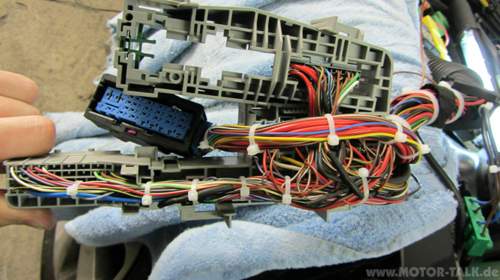

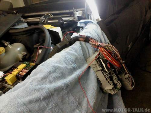

Original geschrieben von SkyNet1991
Nur zu Info. Siehe meine Bilder. So wird es bei dir wohl auch aussehen. Viel viel Fummel aber möglich 😉Mit OP-Com kann man den Tempomaten auch programmieren.

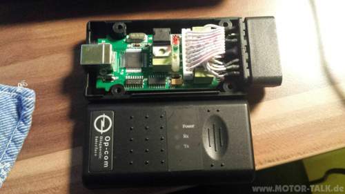

Was verwendest du für einen Adapter? Mit USB o. RS232 Schnittstelle? Evtl. mit RS232 via USB/RS232 Adapter?

Ich habe diesen (siehe Bild)

Das Kabel vom BCM zum MSG ist halbwegs leicht zu verlegen, nur am MSG wird es fummelig. Das könnte klemmen, da musst du gefühlvoll sein. Ansonsten musste das ein oder andere Klebeband und Kabelbinder dran glauben. Dafür könnte ich aber besser die Kabelstränge so festhalten dass ich gut rangekommen bin. Jetzt ist wieder alles ordentlich fest gemacht und passt. Wenn du dir da nicht sicher gleich bist, was du machst, dann gehe mal zu einem Wertstoffhof und schau dir da alles an. Wenn dort beim rumbasteln am Kabelstrang und Stecker was kaputt gehen "sollte", dann ist es ja nicht so schlimm. Ansonsten ist es mit genügend Zeit auch von einem Laien wie mir mit den Anleitungen möglich so etwas nach zu rüsten.

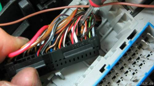

Also vom BCM zum MSG brauchst du ein einziges von vllt. 2 Metern. Es sollte original ein graues Kabel mit glaube ich 0,35mm2 sein... Schau einfach an dem Stecker (grüner) im BCM ob am 3. Pin ein graues Kabel ankommt. Genauso eins musst du dann nehmen. Ich habe aus einem alten Corsa C so ein Kabel samt Pins ausgebaut und in meinen eingebaut. Das Kabel musst du dann nur durchlegen. Es geht auch nur durch den Sicherungskasten durch, du musst dort nichts anschließen 😉
Du kannst die Länge auch selbst herausfinden, wenn du mal nachmisst. Es läuft vom BCM zum Sicherungskasten bis ganz nach vorne, macht einen U-Bogen und läuft bis mittig in den Motorraum zum MSG-Stecker. Deshalb schätzte ich dass es gut +-2m sind.
