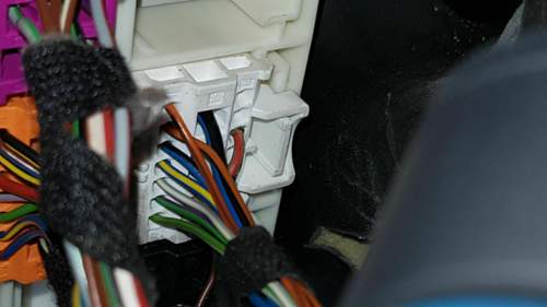

@derSentinel hier das Foto, bin gerade am Auto. Wie siehts aus kannste mir ab hier weiter helfen?
@auto2402 schrieb am 18. März 2019 um 17:29:58 Uhr:

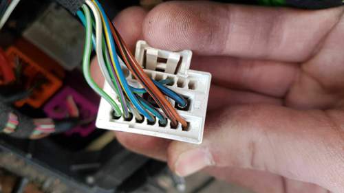

Auf der anderen Seite vom Stecker stehen Zahlen, dort in den richtigen Schacht einpinnen. (Kammer 10) Natürlich auf der Wagen Innenseite 😉 die andere Seite vom Stecker sollte belegt sein.
Ich wiederhole mich sicher aber es gibt 2 weiße Stecker nebeneinander ! Hast den richtigen ?

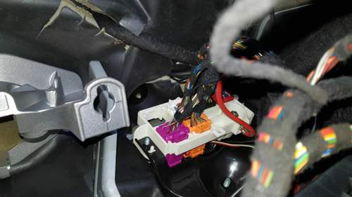

Das ist jetzt vom Innenraum...langsam glaub ich entweder es wurde vergessen das Kabel zu legen oder ich bin zu doof und begreif es nicht...
Diese Box.. ein weißer Stecker, einen zweiten gibt es nicht soweit ich sehe
