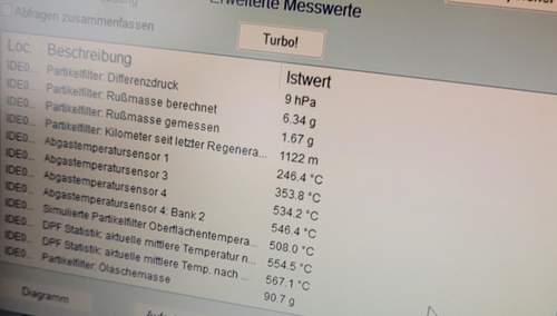

Ich muss mich leider wieder melden. Nachdem ich die undichte Stelle am agr Rohr zur Ansaugbrücke beseitigt habe kam heute ein neuer Spuk dazu.
Bin heute Morgen los gefahren und die MKL ging an. Hab danach den Fehler ausgelesen (siehe Bilder).
Meine erste Frage : sind die Temperatur Sensoren in Ordnung ? Das kommt mir etwas komisch vor. Müssen die nicht alle ungefähr die gleichen Werte haben?
Desweiteren habe ich heute mal den Lambdawert spaßeshalber ausgelesen und war etwas erschrocken. Der Wert war im stand bei 5… muss der nicht normalerweise und 1 sein?
Dazu kommt noch, dass meine Kiste scheinbar Öl verliert. Vermute durch den Turbo aber kann es nicht genau orten.
Habe mir auf jeden Fall einen Werkstatt Termin gemacht aber ich dachte ich frage hier noch mal vorher nach. Vielleicht kann mir ja jemand was dazu sagen.
DPF habe ich neu drin. Deswegen ist das alles rätselhaft. Kann es auch die AdBlue Pumpe sein?

Temperaturen sitzen verteilt, daher verschiedene Temperaturen.
Sensor 4 und sensor 4 Bank 2 solltest du miteinander vergleichen können.

Bei 40°C Kühlmitteltemperatur bist du ja gerade erst losgefahren. Im Prinzip sagen die Werte aus, dass der Oxidationskatalysator schon warm ist, der DPF aber nicht.
Lambda = 5 ist im Stand normal, bei Vollgas kann es auf 1,1 sinken. Lambda = 1 gibt es beim Diesel höchstens während der Regeneration eines NOx-Speicherkatalysators.
Unwahrscheinlich. Wenn die AdBlue-Pumpe ein Problem hat, hast du normalerweise etwas über unplausiblen oder zu niedrigen Reduktionsmitteldruck im Fehlerspeicher.
Kannst du mal das gesamte Fehlerprotokoll als Text posten? Hat dein Auto schon einen Partikelsensor? Enthält der Fehlereintrag zum Partikelfilter eine Angabe zum Partikelvolumenstrom? Falls ja, müsste er eigentlich einen haben, dann kann es am Partikelsensor liegen.

Der BiTdi VFL hat 2 Stränge unter dem Auto und in jeweils einem sitzt der Sensor.
Beide benötigt er um eine Regenerationerfolgreich abzuschließen, ansonsten gehen die Werte nicht runter.
Bei mir waren beide im Normalbetrieb ähnlich, nur bei der Regeneration blieb der eine dann bei 200°C hängen.
Kein Fehler dadurch, nur DPF wurde immer "voller"

Ich habe den Reparaturleitfaden zum 3.0 TDI competition gefunden.
Der hat zwei Partikelfilter mit SCR – Katalysator, die aber eine Einheit bilden. Vom Motor geht es über einen Katalysator zur Abgasturboladereinheit, von da aus mit einem Rohr zu den zwei DPF, dahinter kommt dann ein Hosenrohr und die zwei Nachschalldämpfer mit den Lärmerzeugern.
Ich konnte auch folgende Abgastemperaturgeber finden:
Abgastemperaturgeber 1 (G235) am (vor) Abgasturboladereinheit
Abgastemperaturgeber 2 (G448) an (vor) SCR – Katalysator
Abgastemperaturgeber 3 (G495) hinter SCR – Katalysator
Abgastemperaturgeber 4 (648) bzw. Abgastemperaturgeber 4 für Bank 2 (G649) hinter DPF. G648 müsste dann für Bank 1 sein, aber das steht da nicht.

Danke 🙂 Aber eine kleine Verbesserung habe ich. Vom Motor geht es doch erst über die Krümmer zum Turbolader und dann erst über den SCR kat oder ?
Die Werte der Temperatursensoren wären noch interessant bei normaler Teillast und während der Regeneration. Das man so ein Richtwert hat. Hab das schon mal gegoogelt aber finde nichts aussagekräftiges.
4 und 4 Bank 2
