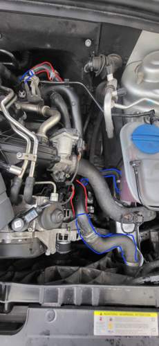

Update: Thermostat ist getauscht und warm wird er trotzdem nicht. Ich werde das abklären mit dem Ventiltausch und demnächst einen neuen Termin machen. Kann man dieses Ventil am FL auch selber testen? Soll dort durchgehend kalt sein vorm und hintern ventil? Soll auf der einen Seite warm und auf der anderen Kalt sein bis zu einer bestimmten temperatur? Rede über das Ventil natürlich (siehe bild). Werde bei abholung kurz abtasten um zu ermitteln wie er jetzt ist
20231103
An alle Profis oder Leute die sich damit auskennen. Fahrzeug wurde 50km bewegt, kam kaum auf 90°C (80°C), jedoch habe ich mal abgetastet, was warm und kalt war. Rot ist Warm, wobei Blau kalt ist (Siehe Bild) und wie gesagt bei 80°C.
Und ja, der selbe schlauch zum Kühler war anfangs warm bis heiß und mittendrin einfach kalt bis zum Kühler.
Die Schläuche vom Schlauchthermostat waren auch kalt, kam aber nur schwer ran
20231110
@Alexdbre schrieb am 10. November 2023 um 14:35:35 Uhr:
Was bedeutet hier dieses "anfangs"? Ist das eine zeitliche Betrachtung? Also z.B. anfangs war es warm, Minuten später dann wieder kalt. Oder ist das eine örtliche Betrachtung: Vorne am Anfang ist warm, aber weitergehen in Richtung Kühler nimmt die Temperatur ab und es fühlt sich kalt an.
Ich versuche nur die Infos so objektiv wie möglich zu erfassen, das ist kein Nörgeln.
