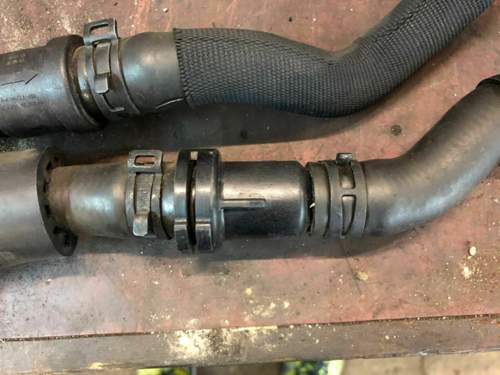

Nachdem ich nun endlich fertig geworden bin habe ich mir die Zeit genommen, um euch zu berichten.
Ich habe seit ca. 6 Wochen die angegeben Probleme mit den Temperaturschwankungen bei meinem A4. Ich habe einen 2.0TDI CAGA Motor und Schaltgetriebe. Ich habe bei sinkenden Temperaturen nicht mehr als ca. 75°C bis 80°C erreicht und im Stand bei Leerlauf ist die Motortemperatur weiter abgefallen.
Die beiden Kühlmittelsensoren, sowohl der hinten am Zylinderkopf, der die Temperatur für die KI weitergibt als auch der Temperatursensor der den Kühlerlüfter steuert, waren nicht die Ursache. Beide wurden präventiv getauscht, es hat sich aber keine Veränderung dadurch ergeben. Auch das eigentliche Thermostat habe ich 2 mal getauscht, aber dadurch kam auch leider keine Verbesserung.
Ich habe dann mit mehreren Technikern und Mechanikern über das Problem gesprochen und war ebenfalls bei meinem Freundlichen um die Ecke. Dort habe ich, wie schon bekannt, die Auskunft erhalten, dass es bei einem Diesel der Stand der Technik ist und diese die Betriebstemperatur nunmal nicht mehr halten. Mir hat ein Mechaniker sogar gesagt, dass es, selbst wenn das Auto die Temperatur davor gehalten hat und es jetzt nicht mehr macht, dies Stand der Technik sei. Diese Auskunft ist aber absoluter Schwachsinn, selbst wenn diese von Audi direkt herausgegeben wurde!
Ich habe die Suche aber dann nicht aufgegeben und habe mich durch diverse Reparaturleifäden der VAG Gruppe gearbeitet, solange, bis ich fündig geworden bin. In einer Skizze der Kühlleitungsführung bin ich drauf aufmerksam geworden, dass dort ein Schlauchthermostat eingezeichnet ist, welches im ETKA nicht eingetragen ist. Dies hat einen einfachen Grund, dieses Schlauchthermostat ist nicht separat verkäuflich und scheint nirgends auf, obwohl es eine separate Teilenummer hat. Selbst beim Freundlichen habe ich eine halbe Stunde gebraucht um mit dem Mechaniker den korrekten Schlauch ausfindig zu machen und diesen dann auf Verdacht bestellt.
Dieses Schlauchthermostat ist beim Freundlichen nur mit dem ganzen Kühlmittelschlauch erhältlich und hat die Teilenummer 03L 121 157 B, er kostet ca. 140€.
Es handelt sich dabei um den Kühlmittelschlauch der vom Ölkühler zum AGR Kühler geht, des weiteren ist in diesem Schlauch nicht nur ein Thermostat verbaut sondern auch ein Rückschlagventil, welches bei mir aber in Ordnung war.
Der Einbau des Schlauches war nicht besonders schwer, man muss dazu nur den Wasserkasten demontieren und kommt dann überall gut dazu. Danach habe ich das System mit Kühlmittel befüllt, entlüftet und eine Probefahrt gemacht.
Seit dem ist das Auto innerhalb kürzester Zeit auf Betriebstemperatur und hält diese auch ständig, der Zeiger fällt nicht mehr von den 90°C ab und bleibt ständig und stur drauf stehen, egal ob Autobahnfahrt oder Stillstand im Leerlauf.
Ich habe euch im Anhang auch noch die Fotos des Kühlmittelschlauches und des defekten Schlauchthermostat eingefügt. Ebenso die Kühlmittelführung aus dem Reparaturleitfaden, hier ist das Thermostat mit der Nr. 11 gekennzeichnet.
Sollte jemand Fragen haben, stehe ich gerne zur Verfügung und hoffe, dass ich weiterhelfen kann.

Das Schlauchthermostat gibt es für unter 20 Euro im Aftermarket. Da hat man dich in der Vertragswerkstatt ganz schön über den Tisch gezogen.
