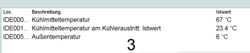

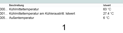

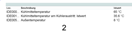

Kannste das mal wieder holen, wenn der Motor in der Warmlaufphase, also etwa 50 Grad Kühlmittel hat? Dann sollte nämlich am Kühler noch eine geringere Temperatur sein,also Thermostat zu.
Guten Morgen allerseits, war grad Brötchen holen und hab die Zeit genutzt, siehe Anhang.
Bild 1 zeigt die Temperaturen unmittelbar nach einer Fahrt durchs Dorf und bergauf (etwa 2 km),
Bild 2 etwa 2 Minute später bei laufendem Motor im Stand.
Bild 3 ist am Fuße des Berges entstanden.
Temp1
Temp2
Temp3
Dann würd ich sagen: Dein Thermostat funktioniert, wie es soll 😉
